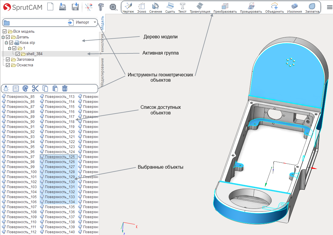

Окно структуры геометрической модели
Окно структуры геометрической модели состоит из нескольких панелей: <дерева модели>, <списка доступных объектов> и <панелей инструментов>.
images/download/attachments/79714773/image2020-4-22_15-46-24.png
На панели <дерева модели> отображается структура всей геометрической модели. Узлами дерева являются группы модели, расположенные в соответствии с уровнями вложенности. Активная группа выделена цветом. При указании курсором мыши или с клавиатуры на неактивную группу, указанная группа активизируется и соответствующим образом меняется список доступных объектов.

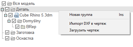

Нажатие правой кнопки мыши по обычной группе в <дереве модели> вызывает следующее всплывающее окно:
images/download/attachments/79714773/image2019-1-10_11-25-26.png
Команды:

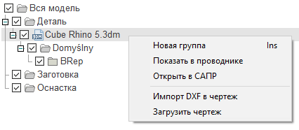

Нажатие правой кнопки мыши по узлу импортированной модели в <дереве модели> вызывает следующее всплывающее окно:
images/download/attachments/79714773/image2019-1-10_11-28-0.png
Команды:
  • Показать в проводнике - будет открыта папка, где находится импортированный файл;
  • Открыть в САПР - файл будет открыт в привязанной САПР, если таковой нет, то появится диалог выбора.

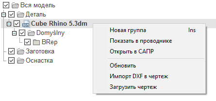

Если импортированный файл был изменен, то данная группа будет выделена "жирным", на <панели инструментов геометрических объектов> появится кнопка Менеджер обновления файлов моделей images/download/attachments/79714773/Ico_Refresh_All.png , а во всплывающем окне появиться команда Обновить - будет обновлена только выделенная группа:
images/download/attachments/79714773/image2019-1-10_11-37-1.png

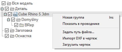

Если импортированный файл был переименован, перемещен или удален, то во всплывающем окне появиться команда Задать путь файла..., позволяющая указать новое местоположение импортированного файла:

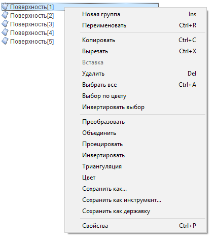

Нажатие правой кнопки мыши по любой группе в <списке доступных объектов> вызывает следующее всплывающее окно:
images/download/attachments/79714773/image2019-1-10_11-30-42.png
Команды:
  • Переименовать - позволяет редактировать имя выделенного объекта;
  • Копировать, Вырезать, Вставка - работа с буфером обмена;
  • Удалить - удаляет выбранные геометрические объекты;
  • Выделить все - выделяет все геометрические объекты в дереве;
  • Выбор по цвету - выделяет все объекты в дереве, что имеют тот же цвет, что у выбранного:
  • Инвертировать выбор - выделяет все остальные объекты, а выбор текущих отменяет;
  • Преобразовать, Объединить, Проецировать, Триангулировать- команды продублированы на <панели инструментов геометрических объектов> и описаны ниже;
  • Инвертировать - инвертирует нормали поверхностей;
  • Цвет - позволяет изменить цвет выбранного объекта (объектов);
  • Сохранить как... - предлагает сохранить выбранные геометрические объекты в один из поддерживаемых форматов;
  • Сохранить как инструмент... - сохраняет выделенный объект в виде произвольного фасонного инструмента;
  • Сохранить как державку - сохраняет выделенный объект в виде произвольной державки;
  • Свойства - вызывает окно свойств геометрических объектов.
В <списке доступных объектов> отображаются все группы и геометрические объекты, непосредственно входящие в активную группу. То есть это именно те объекты, которые в данный момент доступны для выбора и корректировки. Для выбора указанного объекта из списка следует кликнуть на нём левой кнопкой мыши.
На <панели инструментов геометрических объектов> расположены следующие кнопки:
