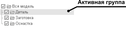

images/download/attachments/79714763/ModelPage_Groups_RU.png
В текущий момент времени активной может быть только одна из групп. Работа (импорт, детализация, преобразование и т.п.) возможна с объектами непосредственно входящими в активную на этот момент группу. Причем группа, находящаяся внутри активной воспринимается как единое целое, и считается неделимой. Чтобы обратиться по отдельности к элементам, лежащим внутри подгруппы, надо ее "открыть", то есть активизировать. Эти правила полностью аналогичны правилам при работе с файловой системой. Работа с файлом или папкой, например через проводник, возможна только после "входа внутрь" (открытия) папки его содержащей.
Активная на данный момент группа отображается в окне структуры модели. В окне отображается также список геометрических и структурных элементов, входящих в активную группу. Выбор этих элементов может осуществляться как непосредственно из списка, так и из графического окна. Смена активной группы производится указанием соответствующего узла дерева в окне структуры модели или выбором с экрана.
