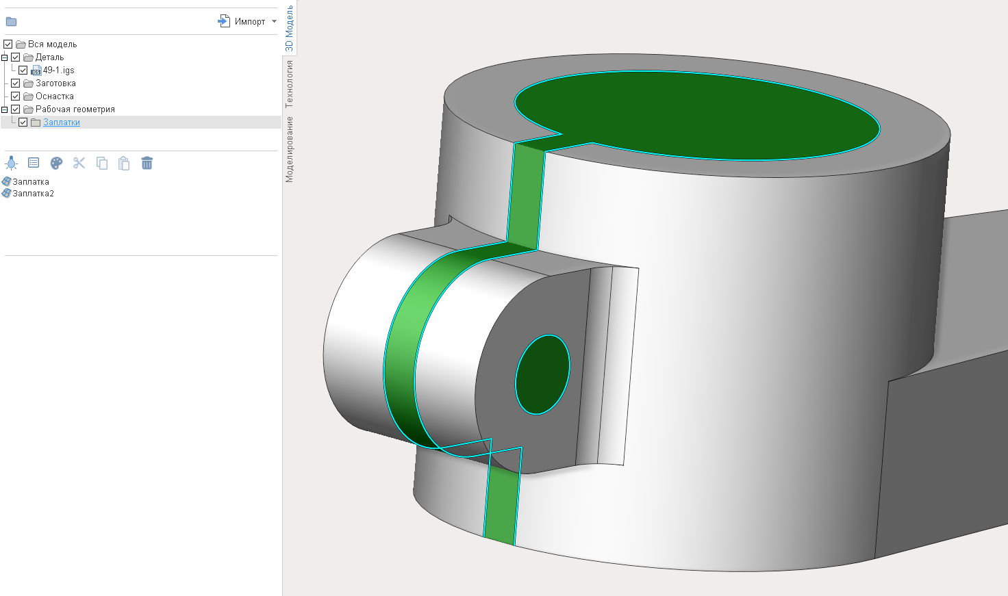

Функция закрытия отверстий позволяет строить триангуляцию по выбранным рёбрам или сеткам. Данная функция вызывается нажатием этой кнопки -  , на закладке «3D Модель». По умолчанию кнопка не активна. Для её активации необходимо в графическом окне или же в дереве модели выбрать ребра или сетки, для которых требуется выполнить закрытие отверстий.
Принцип работы функции для ребер и сеток отличается:
- Ребра. Сначала определяются замкнутые и незамкнутые ребра. Для замкнутых сразу же выполняется построение триангуляции. А на основании всех остальных ребер формируется замкнутое, для которого также строится триангуляция.

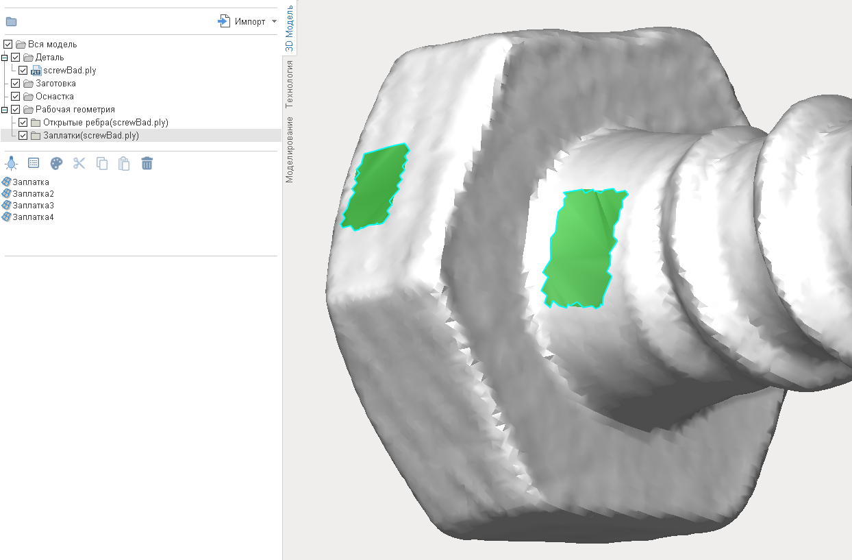

- Сетки. В сетках, сначала, выполняется проверка топологии. Если были найдены открытые ребра, то выполняется формирование замкнутых контуров. После чего все контуры триангулируются. В отличие от первого варианта здесь, помимо новых сеток, в дерево модели добавляются ещё и замкнутые контуры, по которым строилась триангуляция.
