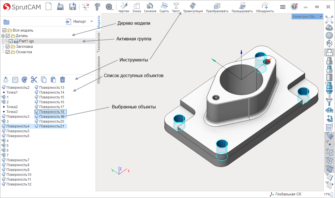

Геометрическая модель в SprutCAM представляет собой дерево каталогов, или папок, внутри которых сгруппированы геометрические объекты. Работа со структурой геометрической модели напоминает работу с файловой системой в среде Windows.
Примечание: Также как и в файловой системе, все объекты внутри одной группы должны иметь разные имена. Наличие нескольких объектов с одинаковыми именами внутри одной группы не допускается.
В окне структуры геометрической модели сосредоточено большинство функций для корректировки структуры модели. При создании нового проекта автоматически генерируется главная группа геометрической модели – < Вся Модель >, которая содержит внутри предопределенные группы: < Деталь >, < Заготовка >, < Оснастка >.
Группа < Деталь > по умолчанию принимается в качестве изготавливаемой детали для всего технологического процесса. Поэтому рекомендуется импортировать и переносить в группу < Деталь > те геометрические объекты, которые описывают получаемую деталь.
В группу < Заготовка > следует, при необходимости, заносить модель заготовки. При использовании заготовок простых форм папку лучше оставлять пустой.
Группа < Оснастка > предназначена для размещения моделей прихватов, упоров, тисков, патронов и другой технологической оснастки.
