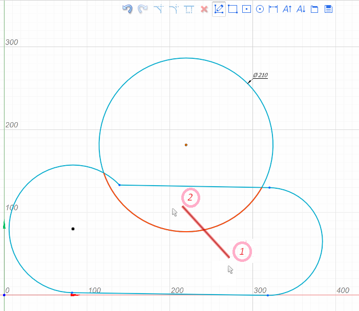

Контур/Обрезка
images/download/thumbnails/79715429/pasted_image_26.png
Инструмент Контур используется для создания непрерывных контуров, состоящих из отрезков и дуг окружностей. Доступны три режима построения - отрезок, касательная дуга, касательный отрезок - которые переключаются нажатием клавиши пробел на клавиатуре.
Также в режиме контур можно осуществлять обрезку элементов. Для этого нужно просто зажать левую кнопку мыши на пустой области и, не отпуская ее, потянуть в сторону элемента, который необходимо удалить, затем отпустить кнопку. Удаляемый элемент выделяется цветом.

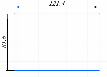

Прямоугольник по двум точкам
images/download/thumbnails/79715429/pasted_image_18.png
Прямоугольник создается в два клика указанием угловых точек объекта.
images/download/attachments/79715429/pasted_image_3.png
Объект создается сразу с размерами, которые можно изменить щелчком на размерной надписи.

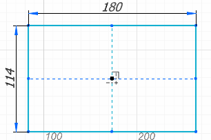

Прямоугольник по центральной точке
images/download/thumbnails/79715429/pasted_image_19.png
Прямоугольник создается указанием центральной точки и одного из углов. Объект создается с дополнительными линиями симметрии, так что при изменении его размеров одновременно двигаются обе противоположные стороны прямоугольника. Прямоугольник можно повернуть, разблокировав угол горизонтальной линии симметрии

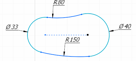

Инструмент размер позволяет с легкостью создавать линейные, угловые, диаметральные и радиальные размеры. Тип создаваемого размера определяется элементами, по которым производится щелчок мышки.
  • Горизонтальный, вертикальный или параллельный линейный размер одного отрезка строится в два клика. Первый щелчок - на отрезке, второй щелчок - на пустой области для указания положения и ориентации размерной линии и надписи.
  • Линейный размер между двумя элементами создается в два клика на опорных элементах и один клик на пустой области для указания положения и/или ориентации размерной линии.
  • Угловой размер между двумя отрезками. Два клика на опорных отрезках и один клик для указания положения размерной линии и надписи.
  • Радиальный/Диаметральный размер. Один клик на дуге или окружности, второй клик в пустой области для указания положения размерной линии и надписи.
После создания размера, можно менять его значение, кликая на размерной надписи и вводя значение с клавиатуры. При этом будет автоматически произведено перестроение элементов эскиза в соответствии с новым значением размера.

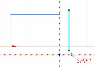

Перемещение с разрывом
При перемещении элементов с зажатой клавишей Shift на клавиатуре, производится разрыв контуров в местах, где в выделенных точка стыкуются выделенные и невыделенные элементы. Так, например, если необходимо оторвать один отрезок прямоугольника от остального контура, нужно выделить его вместе с двумя конечными точками, зажать клавишу Shift на клавиатуре и перетащить его левой кнопкой мыши за одну из выделенных точек.

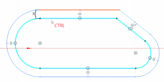

Копирование
Чтобы скопировать выделенные элементы, просто удерживайте клавишу Ctrl на клавиатуре при перетаскивании их за точку.
Смещение/Эквидистанта
При перетаскивании выделенных элементов за линию, а не за точку, происходит смещение элементов по эквидистанте, вместо простого перемещения. Для сохранения исходного контура и построения смещенного удерживайте клавишу Ctrl. При этом будет создан эквидистантный контур с дополнительными ограничениями и размером, который можно менять уже после построения эквидистанты.

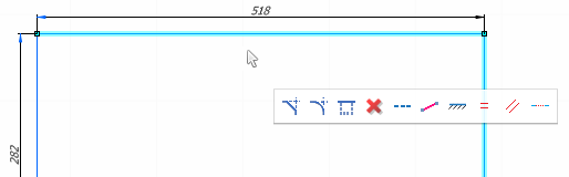

Контекстная панель инструментов
При выделении элементов эскиза на экране появляется контекстная панель инструментов, в которой отображается набор действий применимых к выбранным элементам.

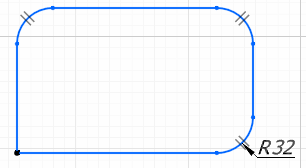

Фаска, скругление
images/download/thumbnails/79715429/pasted_image_25.png
Ко всем выбранным точкам применяется операция построения фаски или скругления. На один из новых элементов накладывается размер, на остальные элементы накладывается ограничение равенства, что позволяет менять размер у получившихся фасок или скруглений уже после того, когда они были созданы.
images/download/thumbnails/79715429/pasted_image_10.png images/download/attachments/79715429/pasted_image_11.png

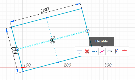

Изменить тип линии (Основная/Вспомогательная)
images/30c23b72b0cbc42cdc8675f8ea8929fb7275ce2d70744f4f107e6e7b7a471c98.dat
Часть элементов эскиза можно пометить как вспомогательные. Такие элементы рисуются пунктирной линией. Вспомогательные элементы используются только при расчете взаимосвязей эскиза, но не возвращают геометрические кривые, и таким образом никак не влияют на рабочее задание операций. В качестве вспомогательных элементов обычно выступают линии симметрии, линии выравнивания точек по вертикали или горизонтали и т.п.

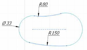

Образмерить точку, отрезок, дугу
  • Для горизонтального или вертикального отрезка команда добавляет линейный размер от первой зафиксированной точки эскиза до отрезка.
  • Для выделенной точки команда добавляет один или два линейных размера от фиксированной точки до заданной, в зависимости от количества степеней свободы точки.
  • Для выделенной дуги или окружности команда добавляет радиальный или диаметральный размер.
