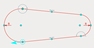

При выборе на редактирование нескольких элементов (окном, либо последовательно выбирая объекты с нажатой клавишей <Shift>) система переходит в режим редактирования блока. При этом интерактивное изменение точки одного элемента учитывает касания с другими элементами и соответственно их изменяет. Таким образом, при изменении параметра одного из выбранных элементов, происходит параметризованное изменение всей выбранной модели. Нажатая клавиша <Ctrl> разрешает привязываться к элементам блока.
Так же через всплывающее меню доступны стандартные функции перемещения, поворота, осевой симметрии и копирования блока. images/download/thumbnails/79715379/image2018-12-20_18-12-45.png
images/download/thumbnails/79715379/image2018-12-20_16-3-16.png Геометрическая модификация. Режим редактирование, поддерживающий двусторонние ассоциативные связи между объектами, такие как совпадение точек, параллельность, перпендикулярность, касание и принадлежность отрезков одной прямой.

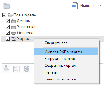

Импорт DXF-файлов в 2D-редактор "Чертеж"
Активация этой функции производится через всплывающее меню:
images/download/attachments/79715379/image2020-2-19_11-9-50.png
