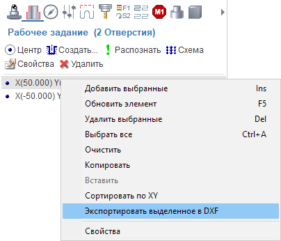

Список отверстий может быть экспортирован из операции в файл формата DXF путем выбора точек в списке и выбором пункта <Экспортировать выделенное в DXF> в контекстном меню.
images/download/attachments/79717066/image2020-4-8_17-33-3.png
