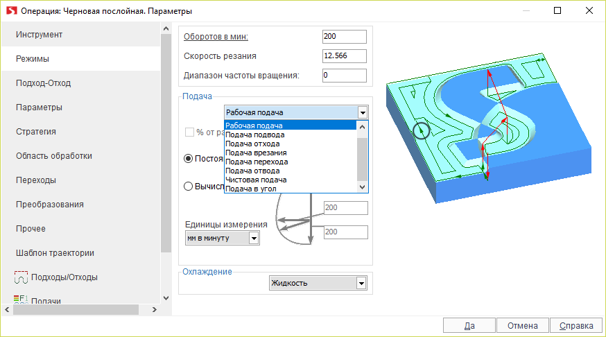

Типы подач
images/download/attachments/79715989/OPParams_Ru.png
В технологических операциях устанавливаются значения подач для каждого типа хода инструмента. Количество и набор задаваемых подач зависит от типа операции, так как устанавливаются подачи лишь для тех типов ходов, которые могут присутствовать в траектории инструмента этой операции. Имеется возможность задавать следующие типы подач:

Значение подачи может быть либо постоянным, либо вычисляемым, в зависимости от угла наклона каждого элементарного участка траектории. При задании вычисляемой подачи определяющими являются значение подачи и коэффициенты при движении вниз, по горизонтали, вверх. Реальное значение подачи при движении вниз, по горизонтали или вверх будет равным произведению соответствующего поправочного коэффициента на значение подачи. При промежуточных значениях угла наклона элементарного участка траектории реальное значение подачи будет вычисляться пропорционально заданным граничным значениям. Например, при значениях подачи вверх равном 300, по горизонтали – 200, вниз – 100, реальное значение подачи на участке с движением фрезы вверх под углом 45° будет равно 250. Использование вычисляемой подачи позволяет сократить время обработки за счет более гибкого управления режимами резания.
Если в используемой конфигурации SprutCAM присутствует модуль расчета режимов резания, то значение подачи может быть вычислено автоматически, исходя из материала заготовки, инструмента и параметров операции. При использовании вычисляемой подачи реальные значения подачи при движении вверх, по горизонтали и вниз вычисляются путем умножения полученного значения подачи на соответствующие коэффициенты.
Ускоренная подача может быть задана только постоянным значением. Рабочая подача может быть постоянной или переменной; ее реальное значение может быть задано вручную либо вычислено автоматически модулем расчета режимов резания. Все остальные подачи задаются либо аналогичным способом, либо в процентах от рабочей подачи. При задании в процентах от рабочей подачи тип подачи будет установлен такой же, как и у рабочей. Числовые значения будут составлять указанное количество процентов от соответствующих значений рабочей подачи. Например, при установке подачи подхода равной 50 % от рабочей, подход будет производиться при значениях подач в два раза меньших, чем на основных рабочих ходах.
