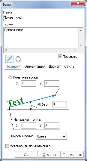

Внешний вид окна создания надписей представлен ниже.
images/download/attachments/79715264/ModelPage_TextWin_RU.png
Надпись может быть расположена либо вдоль прямой images/download/thumbnails/79715264/ModelPage_Text_Line.png (по умолчанию), либо вдоль окружности images/download/thumbnails/79715264/ModelPage_Text_Circle.png .
Для изменения шрифта текста необходимо воспользоваться кнопкой images/download/thumbnails/79715264/ModelPage_Text_Font_RU.png в закладке <Шрифт>.
Для предварительного просмотра надписи следует установить флажок <Просмотр>. Если параметры введены корректно, то в графическом окне появится текст. После чего, при необходимости, параметры надписи можно откорректировать.
Для создания надписи следует нажать кнопку <Да>. При этом к дереву модели будет добавлена папка с именем, указанным в поле <Папка> и окно будет закрыто.
Для создания текста без закрытия окна следует нажать кнопку <Применить>.
