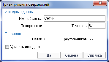

images/download/attachments/79715254/ModelPage_SurfaceTriangulationWin_RU.png
Панель <Исходные данные> отображает тип и количество объектов, выбранных для триангуляции и другие исходные данные.
  • <Имя объекта> – имя результирующей поверхности. Если в результате триангуляции будет получено несколько поверхностей, то они будут помещены во вновь созданную группу с именем, указанным в этом поле. Новая поверхность или группа создается в активной на момент вызова функции группе.
  • <Поверхностей> – количество выбранных поверхностей.
  • <Точность> – максимальное отклонение результирующей поверхности от исходной. Варьированием значения точности можно добиться желаемой степени огрубления поверхности.
Панель <Получено> показывает количество и тип вновь получаемых объектов. При значительной сложности выбранных объектов триангуляция может занять некоторое время, поэтому показывается процент выполнения операции.
  • <Сеток> – количество полученных сеток.
  • <Треугольников> – общее количество треугольников в сетках.
При изменении точности триангуляции автоматически пересчитываются значения полей на панели <Получено>.
Установленный флажок в поле <Удалять исходные> означает, что по завершении триангуляции исходные объекты будут удалены.
Для применения триангуляции следует закрыть окно нажатием на кнопку <Да>. Полученная поверхность или группа поверхностей будет помещена в активную группу. Исходные объекты будут удалены, если установлен соответствующий флажок.
Для отказа от выполнения триангуляции надо нажать кнопку <Отмена>.
