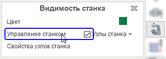

Система предоставляет возможность интерактивного управления станком и изменения параметров визуализации узлов станка. Для включения и выключения данного режима следует воспользоваться специальным пунктом меню во всплывающем окне кнопки управления видимостью станка:

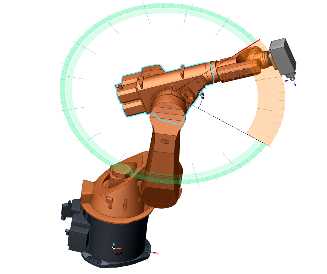

Возможно интерактивное управление узлами станка. Для изменения положения узла станка необходимо переместить его в требуемое положение с зажатой левой кнопкой мыши. При этом узел будет перемещаться относительно родительского узла. Если перемещаемый узел не является подвижным, в движение будет приведён ближайший подвижный родительский узел. Для поворотных осей при зажатии левой кнопки мыши отобразится вспомогательная окружность, показывающая плоскость вращения. Радиус окружности равен расстоянию от оси вращения до точки клика на узле станка:
images/download/attachments/79714509/image2019-1-11_16-0-53.png
Кроме возможности управления одиночным узлом станка имеется возможность задания комплексного положения станка путём позиционирования инструмента в требуемое положение. При этом станок самостоятельно изменяет положения подвижных узлов так, чтобы обеспечить требуемую позицию инструмента. Для того, чтобы воспользоваться такой возможностью достаточно переместить инструмент в требуемое положение с зажатой левой кнопкой мыши. Если станок не имеет активного инструмента, при подведении курсора мыши к точке контакта инструмента (белая точка) отобразится жёлтая точка, имитирующая инструмент. Инструмент перемещается в плоскости взгляда, поэтому для более точного позиционирования рекомендуется установить вектор взгляда вдоль осей X, Y или Z.
