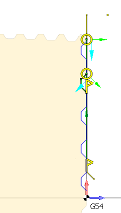

Операция Нарезание профильной резьбы позволяет изготавливать резьбу, форма которой отличается от формы инструмента. Это достигается благодаря тому что материал внутри резьбовой канавки полностью удаляется серией последовательных проходов, взаимное расположение которых учитывает одновременно и форму инструмента, и форму самой резьбовой канавки.
images/download/attachments/79717450/image2020-5-14_16-34-18.png

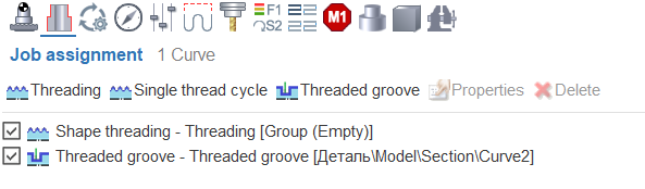

Поэтому, в отличие от операций нарезания резьбы стандартной формы, в рабочее задание необходимо добавлять одновременно два элемента.
  • Элемент, который определяет положение начала и конца резьбы на детали: Резьба или Однопроходный цикл резьбы (в зависимости от желаемого формата вывода).
  • Элемент, который определяет форму резьбовой канавки - Резьбовая канавка.

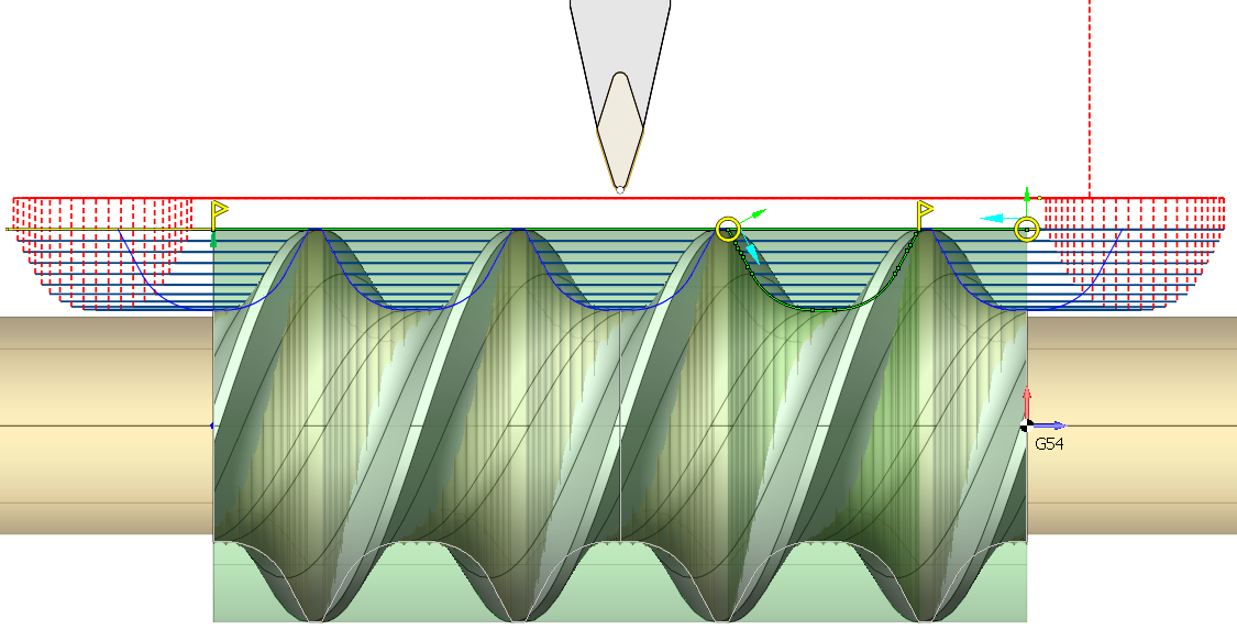

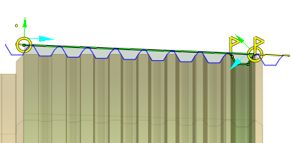

images/download/attachments/79717450/image2020-5-14_16-36-45.png В зависимости от ориентации задаваемых контуров можно получать цилиндрическую, коническую или торцевую резьбу (спираль Архимеда).
images/download/attachments/79717450/image2020-5-14_17-0-50.png images/download/attachments/79717450/image2020-5-14_17-2-7.png

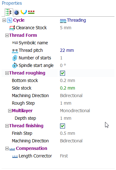

Окно свойств элемента рабочего задания операции нарезания профильной резьбы содержит следующие параметры.
images/download/attachments/79717450/image2020-5-14_16-29-2.png
Группа Черновая обработка. При ее включении буду выполняться последовательные проходы с заданным шагом вдоль оси.
images/download/attachments/79717450/image2020-5-14_17-53-39.png
Припуск на дне и Боковой припуск определяют величину припусков на дне и боковых стенках соответственно, оставляемых на чистовую обработку.
Черновой шаг – шаг между двумя соседними черновыми ходами вдоль резьбы. Он может быть задан либо общим числом проходов (полная ширина канавки разделенная на количество проходов), либо напрямую расстоянием между проходами.
Направление обработки определяет порядок черновых ходов.

Многослойнсть позволяет удалять материал черновыми проходами в несколько слоев.
  • Выкл. соответствует однослойной обработке.
  • Monodirectional – многослойная обработка, направление проходов на каждом слое одинаковое.
    images/download/attachments/79717450/image2020-5-14_18-13-3.png
  • Зигзаг – многослойная обработка, направление самого верхнего слоя соответствует Направлению обработки, каждый последующий слой выполняется в противоположном направлении к предыдущему.
    images/download/attachments/79717450/image2020-5-14_18-13-46.png
При включении многослойной обработки появляется параметр Шаг в глубину, который определяет максимальное расстояние опускания инструмента на каждом слое. Он также может быть задан либо напрямую расстоянием, либо количеством слоев.
Группа Чистовая обработка. При ее включении буду формироваться проходы, которые распределены равномерно по длине вдоль профиля резьбовой канавки, указанного в рабочем задании.
images/download/thumbnails/79717450/image2020-5-14_18-23-56.png
Чистовой шаг – шаг между соседними проходами, рассчитанный по длине кривой. Шаг может быть задан либо количеством проходов, либо напрямую расстоянием.
