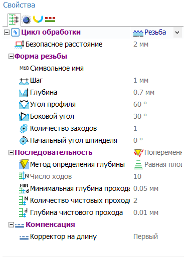

В окне свойств элемента рабочего задания для операций нарезания резьб стандартной формы имеются следующие параметры.
images/download/attachments/79717440/image2020-5-15_17-14-13.png
Профиль резьбы в значительной степени определяется формой инструмента, а также параметрами из группы Форма резьбы .
В поле Глубина задается высота профиля резьбы, т.е. разность между наружным и внутренним диаметрами. Эта величина должна всегда иметь положительное значение, которое автоматически откладывается в нужном направлении. Направление зависит от параметра Сторона обработки контура.
Параметры Угол профиля и Боковой угол определяют угол под которым инструмент будет врезаться на каждом новом проходе, если задан способ врезания Гранью или Попеременно гранями .
Угол профиля (между кромками впадины)
Боковой угол (между вертикалью и одной из кромок впадины)

Параметры в группе Последовательность определяют количество проходов и способ врезания инструмента на каждый следующий проход.
Выпадающий список Способ врезания определяет способ врезания инструмента при переходе к следующему слою. Возможны следующие типы стратегий:

Обычно для получения качественной поверхности и снижения нагрузки на инструмент резьба нарезается в несколько проходов.
Задать число проходов можно, указав непосредственно их количество, либо указав глубину первого реза. В последнем случае количество ходов рассчитывается автоматически по общей глубине профиля резьбы.
При равенстве глубин резания на разных слоях врезание к следующему слою обычно приводит к увеличению площади снимаемого инструментом материала и, соответственно, изменению нагрузки на инструмент. Для сохранения постоянства нагрузки, можно производить расчет глубины резания исходя из условия сохранения площади срезаемого инструментом материала постоянным. Регулируется способ определения глубин резания полем Определение глубины , которое может принимать два значения: равная глубина и равная площадь.
Врезание обеспечивающее равную площадь резания
Врезание при равной глубине резания
images/www.sprut.ru/files/SprutCAM11/documentation/embim51.png
images/www.sprut.ru/files/SprutCAM11/documentation/embim52.png
Если указано Равная площадь , то на каждом следующем уровне глубина резания уменьшается. Для достижения требуемой глубины резьбы за приемлемое количество проходов можно задать параметр Минимальная глубина прохода . Тогда, если рассчитываемое по формуле значение глубины становится меньше данной величины, то используется указанное значение.
Для обеспечения чистоты поверхности последний проход выполняют с очень небольшим припуском и затем производят выглаживания по готовому профилю несколько раз уже без припуска. Параметр Глубина чистового прохода определяет припуск на чистовой проход, а параметр Количество чистовых проходов задает количество выглаживаний с учетом чистового прохода.
