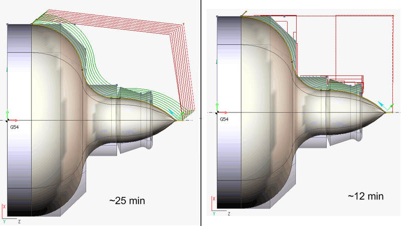

Этот режим позволяет учитывать текущее состояние заготовки.
Учёт текущего состояния заготовки позволяет значительно снизить время обработки. На изображении представлена деталь, обработка которой занимает примерно 25 минут.
Применение алгоритмов учёта текущего состояния заготовки позволит снизить время обработки данной детали на 50%, исключив проходы инструмента на рабочей подаче по воздуху.

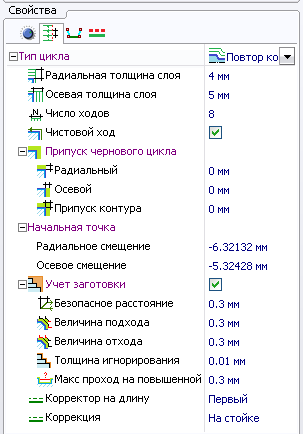

Параметры учёта заготовки задаются в окне свойств.
images/download/attachments/79717349/g73chckwrkpsparams_ru.png images/download/attachments/79717349/g73chckwrkpsrsafedist_zoom61.png

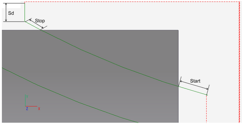

Sd — безопасное расстояние
Start — величина подхода
Stop — величина отхода

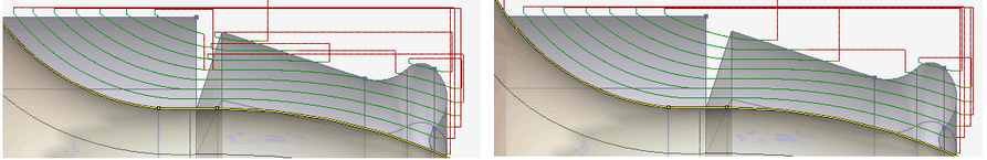

images/download/attachments/79717349/g73chckwrkpsignorethikness_zoom80.png На левом изображении величина параметра Размер игнорирования меньше расстояния между участками обработки, система обрабатывает их отдельно.
На правом изображении величина параметра Размер игнорирования больше расстояния между участками обработки, система рассматривает как один участок обработки.

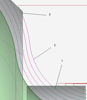

В некоторых случаях целесообразно рассматривать несколько участков как один, но переходить ко второму участку на повышенной подаче с включенной интерполяцией.
Инструмент обрабатывает заготовку на рабочей подаче (1), затем на повышенной подаче по контуру (2) переходит к следующему участку обработки (3).
