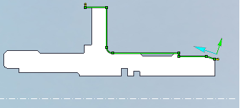

Сразу после добавление контура в список элементов рабочего задания он отображается в графическом окне (см. рисунок ниже). Напротив начальной точки контура отображаются стрелочки определяющие направление и сторону обработки. Щелчок левой кнопкой мыши по голубой стрелочке меняет направление обработки. Щелчок правой кнопкой мыши по зеленой стрелочке меняет сторону обработки.
