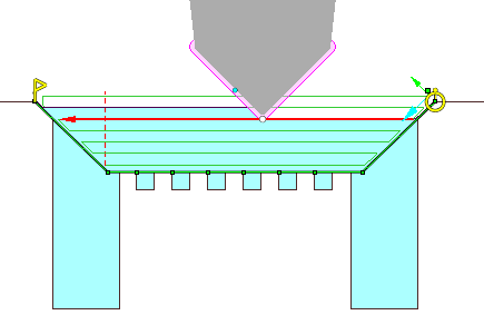

Токарный цикл Зигзаг генерирует траекторию удобную для обработки зон закрытых с обоих сторон при помощи нейтрального инструмента. Инструмент опускается вниз слой за слоем и выполняет горизонтальные перемещения с чередующимся направлением.

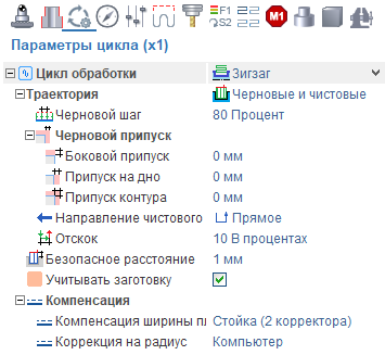

Параметры определяются в окне свойств, представленном ниже.

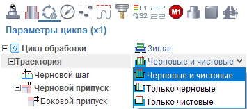

Цикл генерирует траекторию для черновой и чистовой обработки. Параметр траектория позволяет указать какие ходы должны быть сформированы.
images/download/attachments/79717472/image2020-4-10_11-11-45.png
Если выбрано Только чистовые ходы, тогда будет формироваться траектория только для чистовой обработки, а в окне параметров будут показываться только параметры, влияющие на эту траекторию. Если выбрано - только черновые, то, соответственно, формируется только черновая траектория и показываются только ее параметры.
Безопасное расстояние определяет расстояние от верхнего уровня канавки до уровня ускоренных перемещений. редактирование безопасного расстояния возможно путем перетаскивания точки на графическом экране или путем прямого ввода в окно параметров.

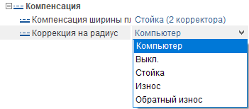

Коррекция ширины пластины определяет способ использования корректоров.
images/download/attachments/79717472/image2020-4-10_11-12-24.png
В режиме Компьютер траектория рассчитывается только на первый корректор .

Черновой шаг определяет расстояние между черновыми проходами. Он может быть определен в процентах от ширины пластины или в единицах измерения длины.
Черновой припуск определяет величину материала оставляемую для снятия на чистовом проходе.
Учёт заготовки позволяет значительно снизить время обработки, исключив проходы инструмента на рабочей подаче по воздуху.
