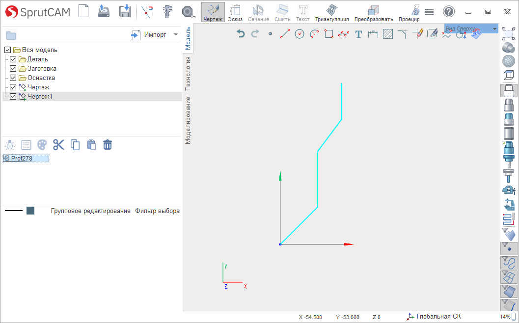

Включить режим построений нажатием кнопки images/download/thumbnails/79718641/13-24-Drawing.png и нарисовать профиль инструмента. При необходимости контур может быть параметризован.
images/download/attachments/79718641/image2020-4-17_14-57-22.png

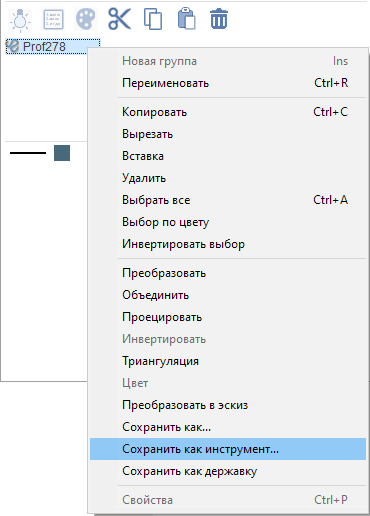

Полученный контур необходимо выбрать в списке слева и сохранить в файл, выбрав пункт меню <Сохранить как инструмент...>, как показано на рисунке ниже:
images/download/attachments/79718641/image2020-4-17_14-59-12.png

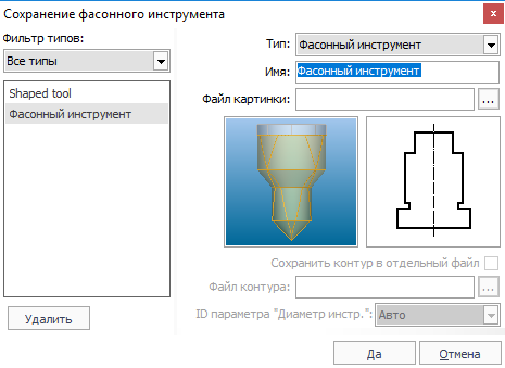

В появившемся окне следует указать тип контура, его имя и схему инструмента для которого он был задан (опционально):
images/download/attachments/79718641/image2018-12-27_12-4-44.png
В левой части окна расположен фильтр типов контуров и список ранее заданных контуров. При необходимости ранее заданные контура могут быть удалены или переименованы.
<Сохранить контур в отдельный файл> – позволяет сохранять геометрию контура отдельно от его описания.

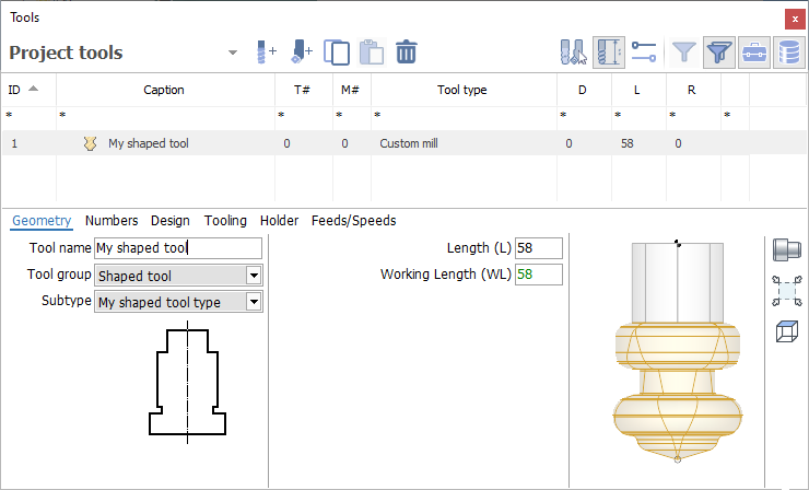

Далее вновь созданный тип инструмента можно будет выбрать в окне Инструменты:
images/download/attachments/79718641/image2020-4-16_15-44-53.png
