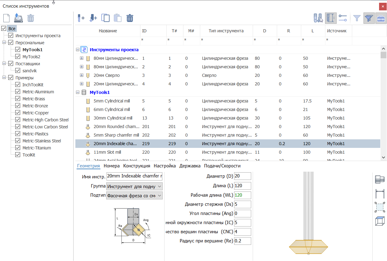

В центральной части окна отображается список инструментов. Каждая строка соответствует отдельному инструменту. Строки могут быть вложенными друг в друга. На верхнем уровне всегда хранилища инструментов - библиотеки и список инструментов проекта. Второй уровень - это сами инструменты. Наконец, на самом вложенном уровне - инструменты операций, использующие инструмент с тем же ID что и родительский узел. Каждый из них может редактироваться индивидуально.
Вложенные инструменты операций можно перетаскивать из одного узла инструмента в другой. Это позволяет быстро менять инструмент, используемый операцией.

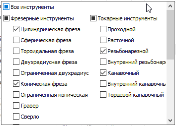

Специальным образом указывается фильтр по типу инструмента. При щелчке в ячейку фильтра в колонке Тип инструмента на экране появляется дополнительное окошко, в котором галочками можно выбрать желаемые типы инструментов.

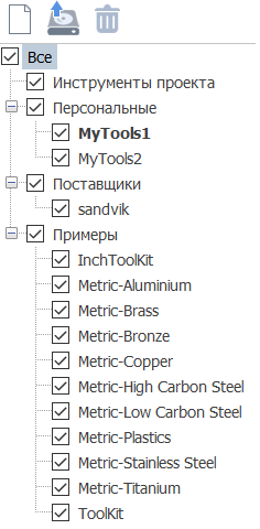

В левой части окна имеется панель для выбора библиотек. Список инструментов всегда отображается для тех библиотек, которые вложены в выбранный узел и отмечены галочкой. Кроме библиотек может быть выбран список инструментов текущего проекта. Избранная библиотека показывается жирным шрифтом. Избранная библиотека - это та библиотека, которая показывается первой в списке и из которой система пытается автоматически выбирать инструменты при создании операций. Библиотеки из групп Поставщики и Примеры доступны в режиме только для чтения.
images/download/attachments/79718425/image2020-7-24_15-17-24.png
Более подробное описание действий, которые могут быть выполнены над библиотеками при помощи данной панели, можно найти в главе Управление библиотеками.

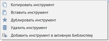

Из контекстного меню инструмента дополнительно можно
  • Дублировать инструмент - быстрое создание копии выделенного инструмента.
  • Добавить инструмент в активную библиотеку - быстрое добавление выбранного инструмента в избранную библиотеку.

В нижней части окна инструментов располагается панель просмотра и редактирования свойств. Окно построено по принципу “что вижу, то и редактирую”, т.е. редактируется всегда инструмент, находящийся в фокусе в списке инструментов. Отредактирован может быть любой из инструментов списка. Справа на панели отображается живой предпросмотр редактируемого инструмента. В главном графическом окне также рисуется модель выбранного инструмента в правильной позиции на станке.
Список свойств зависит от типа инструмента. Значения для некоторых свойств могут отображаться зеленым шрифтом. Это означает что свойство имеет значение по умолчанию, которое зависит от значений других свойств. Например, имя инструмента содержит диаметр. Тогда, при изменении диаметра, имя будет обновляться автоматически. Чтобы вернуть для свойства значение по умолчанию, нужно в поле редактирования удалить все содержимое клавишей Delete на клавиатуре.
Свойства на панели редактирования разделены на несколько вкладок по смыслу информации.
  • Геометрия - основные геометрические размеры инструмента, а также тип и имя инструмента.
  • Номера - ID инструмента не зависящий от станка, номер инструмента на станке, номер магазина, номера корректоров.
  • Конструкция - Количество зубьев, максимальный угол врезания, единицы измерения, стойкость инструмента.
  • Настройка - задаются вылеты инструмента, а также тип и расположение настроечных точек.
  • Державка - Можно отредактировать имя и размеры оправки, указать файл CAD-модели (в формате stl или osd). Здесь же можно вызвать диалог выбора (и редактирования) оправки фрезерного инструмента из библиотеки.
  • Подачи/скорости. Здесь можно задать режим, скорость и направление вращения шпинделя, рабочую подачу и включенные трубопроводы охлаждения. Если в списке инструментов выбрана строка с операцией, то отображаются и редактируются режимы резания операции, если же выбран инструмент проекта или библиотеки, то режимы инструмента. Если режимы операции и инструмента отличаются, то в заголовке панели появляется соответствующая надпись, а также кнопки, позволяющие их синхронизировать.

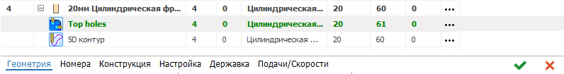

Если редактируется инструмент операции,
  • кнопка images/download/thumbnails/79718425/image2019-6-14_18-3-0.png Применить присваивает режимы резания из операции в инструмент проекта,
  • кнопка images/download/thumbnails/79718425/image2019-6-14_18-3-22.png Сбросить копирует режимы резания из инструмента проекта в операцию.
Если редактируется инструмент проекта,
  • кнопка images/download/thumbnails/79718425/image2019-6-14_18-3-0.png Применить копирует режимы из инструмента проекта во все операции, использующие данный инструмент.
  • кнопка images/download/thumbnails/79718425/image2019-6-14_18-3-22.png Сбросить копирует режимы резания из первого инструмента операции, режимы которого отличаются, в инструмент проекта.
Аналогичные кнопки применить и сбросить имеются и для общих параметров инструмента.
images/download/attachments/79718425/image2019-6-17_18-16-0.png
Они появляются в правой верхней части панели редактирования, если инструмент операции и инструмент проекта отличаются друг от друга (отличающиеся инструменты подсвечиваются жирным шрифтом в списке). Кнопки позволяют легко синхронизировать инструменты проекта и операций, а также позволяют откатить случайные или нежелательные изменения.

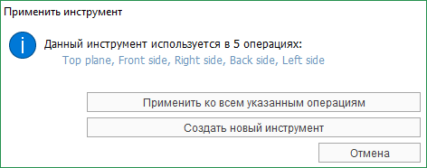

Если имеется несколько операций, использующих данный инструмент и параметры инструмента в этих операциях отличаются, то после нажатия кнопки Применить будет показано дополнительное диалоговое окно.
images/download/attachments/79718425/image2019-4-1_16-56-37.png
Кнопка Применить ко всем указанным операциям скопирует параметры инструмента из текущей операции в инструмент проекта, а также во все операции, которые используют инструмент с тем же ID.
Кнопка Создать новый инструмент присвоит инструменту текущей операции новый ID (будет сгенерирован автоматически) и создаст копию этого инструмента в глобальном списке инструментов проекта. Таким образом, связь с копиями инструмента в других операциях разрывается.
