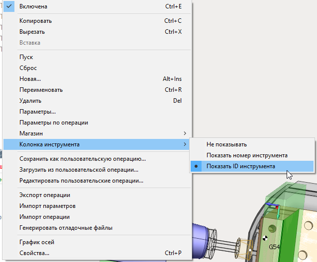

В дереве операций может отображаться отдельная колонка инструментов. Видимость колонки инструментов включается в контекстном меню дерева операций. В этой колонке для каждой операции техпроцесса отображается идентификатор инструмента и его имя. В качестве показываемого идентификатора может выступать либо ID инструмента, либо его номер.

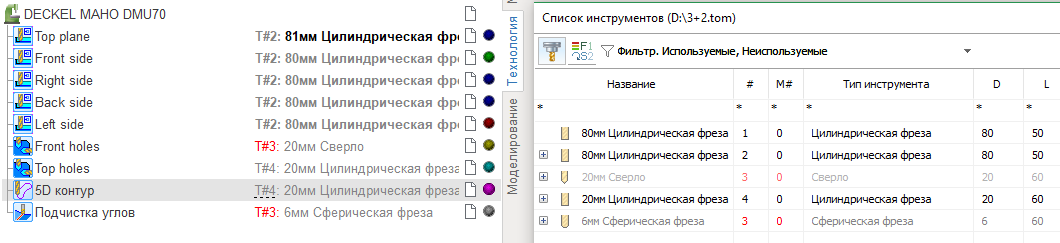

Таким образом, инструмент серого цвета с нормальным шрифтом полностью "правильный" (не отличающийся ни от одной копии), а самый черный и жирный инструмент - наиболее вероятно самый "неправильный" (отличающийся от всех остальных копий).
Рассмотрим это на примере состояния инструментов, изображенном выше.
  • Инструмент в операции Top plane - T#2 : 81мм Цилиндрическая фреза . Рисуется черным, т.к. его диаметр (D=81) отличается от диаметра инструмента 2 в списке (D=80). Он также рисуется жирным, т.к. он отличается от инструментов T#2 в операциях Front side, Right side, Back side и Left side, в которых его диаметр равен 80.
  • Инструмент в операциях Front side, Right side, Back side и Left side - T#2: 80мм Цилиндрическая фреза . Рисуется серым, т.к. он не отличается от инструмента в списке, но рисуется жирным шрифтом, т.к. он отличается от инструмента T#2 в первой операции Top plane.
  • Инструмент в операции Front holes - T#3: 20мм Сверло . Рисуется серым тонким шрифтом, т.к. он не отличается от остальных своих копий. Однако идентификатор инструмента T#3 показан красным, т.к. в проекте имеется еще инструмент T#3 6мм Сферическая фреза из операции Подчистка углов, у которого указан такой же номер 3.
  • Инструмент в операции Top holes T#4: 20мм Цилиндрическая фреза . Рисуется серым тонким шрифтом, т.к. его параметры не отличаются от остальных копий.
  • Инструмент в операции 5D Контур T#4: 20мм Цилиндрическая фреза . Рисуется серым тонким шрифтом, т.к. его геометрические параметры не отличаются от остальных копий, однако его идентификатор T#4 рисуется с пунктирным подчеркиванием т.к. подача инструмента в операции отличается от подачи, записанной в списке инструментов.
  • Инструмент в операции Подчистка углов - T#3: 6мм сферическая фреза . Рисуется тонким шрифтом т.к. он не отличается от остальных копий. Идентификатор инструмента красный, т.к. имеется другой инструмент T#3 20мм Сверло, который имеет такой же номер инструмента равный 3.

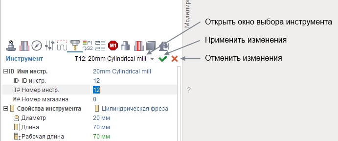

После обнаружения отличий между копиями инструмента встает задача синхронизации этих копий. Данная задача легко решается при помощи специальных кнопок, которые (если есть отличия) появляются в строке заголовка инспектора свойств операции на вкладках Инструмент и Подачи/Скорости, а также на панели редактирования в окне Инструменты. Причем данные кнопки работают на каждой из вкладок независимо. Кнопки на вкладке Инструмент синхронизируют только параметры самого инструмента и не меняют режимы обработки. Кнопки на вкладке Подачи/Скорости синхронизируют только режимы обработки и не меняют параметры самого инструмента.
images/download/attachments/79718596/image2020-4-17_12-9-15.png
Кнопка Сбросить изменения позволяет скопировать параметры из инструмента, расположенного в глобальном списке инструментов, в инструмент, находящийся внутри операции.

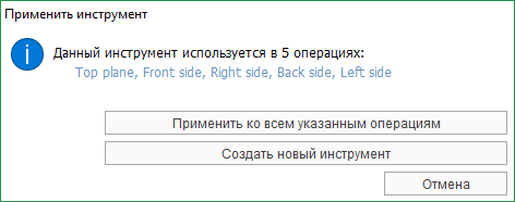

Кнопка Применить изменения позволяет скопировать параметры из инструмента операции в инструмент, находящийся в списке инструментов. Если имеется несколько операций, использующих данный инструмент и параметры инструмента в этих операциях отличаются, то будет показано дополнительное диалоговое окно.
images/download/attachments/79718596/image2019-4-1_16-56-37.png
Кнопка Применить ко всем указанным операциям скопирует параметры инструмента из текущей операции в инструмент в списке, а также во все операции, которые используют инструмент с тем же ID.
Кнопка Создать новый инструмент присвоит инструменту текущей операции новый ID (будет сгенерирован автоматически) и создаст копию этого инструмента в глобальном списке инструментов. Таким образом, связь с копиями инструмента в других операциях разрывается.
