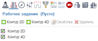

Краткий вид представляет собой просто список элементов и показан ниже:
images/download/attachments/79717722/image2020-4-10_17-54-20.png
В операции <4D обработки> доступна возможность добавления рабочего задания как 2D контура. В операции <2D обработки> нельзя добавлять рабочее задание как 4D контур.
В окне доступны следующие функции:
  • <Добавить 2D элемент> – позволяет добавить элемент рабочего задания по выбранному в графическом окне контуру.
  • <Добавить 4D элемент> – позволяет добавить элемент рабочего задания по выбранным в графическом окне контурам либо поверхностям. При этом один из контуров принимается за верхний контур, другой - за нижний. Если выбран только один контур, будет добавлен 2D элемент. Данная функция доступна только для операции <4D обработка>. Если в момент нажатия на кнопку были выбраны не кривые, а поверхности, то система автоматически распознает по ребрам поверхностей электроэрозионный конструктивный элемент, его верхний и нижний контура и автоматически расставит линии синхронизации между ними.
  • <Свойства> – позволяет перейти к окну параметров элементов. Кроме того, можно редактировать несколько элементов, для этого следует выбрать их в списке, используя стандартные сочетания клавиш.
  • <Удалить> – удаляет выбранные элементы из списка элементов.
Для вызова окна параметров и удаления элементов можно также воспользоваться кнопками на всплывающей панели:
images/download/attachments/79717722/EDMModelItemPopup.png
Имеется возможность выбора нескольких элементов с одинаковыми параметрами.

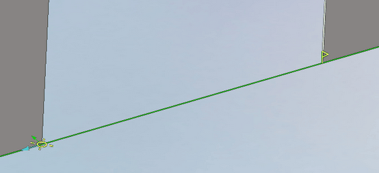

Контур рабочего задания может быть как замкнутым, так и разомкнутым. Точки начала и конца контура можно изменять в графическом окне:
images/download/attachments/79717722/edmcontourstartendinteractive_zoom85.png
Система позволяет редактировать контур прямо в графическом окне. Принципы редактирования аналогичны тем, что используются в токарном контуре.
