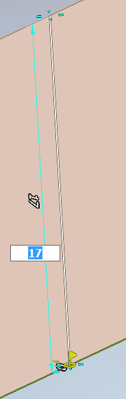

  • <Уровень верхней направляющей> – используется для установки плоскости перемещения верхней направляющей электроэрозионного станка.Уровень верхней направляющей также можно задать в графическом окне. Для этого достаточно переместить указатель верхнего уровня:
images/download/thumbnails/79717730/edmtoplevelpointer_zoom167.png
  • <Уровень нижней направляющей> – используется для установки плоскости перемещения нижней направляющей электроэрозионного станка.Уровень нижней направляющей можно задать в графическом окне. Для этого достаточно переместить указатель нижнего уровня:
images/download/thumbnails/79717730/edmbottomlevelpointer_zoom161.png
Чтобы задать точное значение верхней или нижней направляющей достаточно кликнуть по указателю соответствующего уровня и ввести точное значение:
images/download/attachments/79717730/EDMTopLevelInteractive.png

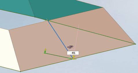

  • <Использовать конусность> – при выключенной опции проволока всегда будет располагаться перпендикулярно плоскости XY и в результате обработки будет получаться цилиндрическая поверхность. Если необходимо сформировать коническую поверхность, то опцию следует включить. Затем в графическом окне потребуется указать величину угла и направление конусности для каждого контура. Для этого необходимо кликнуть по линии синхронизации и ввести значение.
    images/download/attachments/79717730/edmtappersetangle_zoom57.png
В результате в каждом рабочем кадре управляющей программы будет выводится слово, задающее угол конуса (например, <G01 X30 Y45 A5>). Использование конусности делает доступным еще ряд дополнительных настроек.

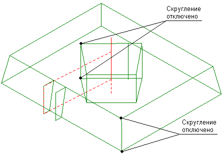

  • <Выкл.> – при выборе данного типа функция скругления углов отключена и радиусы скругления в управляющую программу не выводятся.
images/download/attachments/79717730/ans11clip0001.png

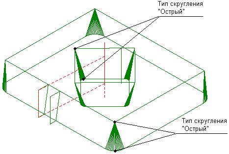

  • <Острый> – данный способ скругления предполагает, что сглаживаются только углы на нижнем контуре. Углы верхнего контура остаются острыми. Поэтому доступно только поле ввода <Нижний радиус>.
images/download/attachments/79717730/ans10clip0001.png

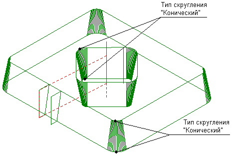

  • <Конический> – радиус скругления углов на нижнем контуре задается в соответствующем поле. Радиус скругления углов верхнего контура определяется как нижний радиус скругления плюс величина, зависящая от угла конусности и разности высот верхнего и нижнего контуров:
Rверхний = Rнижний ± h · tg α
Таким образом, на детали в месте скругления получается коническая поверхность.
images/download/attachments/79717730/ans9clip0001.png

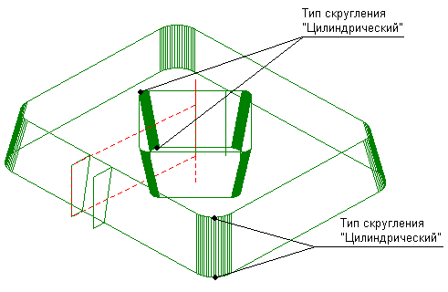

  • <Цилиндрический> – радиус скругления углов на нижнем и верхнем контурах всегда одинаков и вводится в поле <Нижний радиус>. Таким образом, на детали в месте скругления получается цилиндрическая поверхность.
images/download/attachments/79717730/ans7clip0001.png
