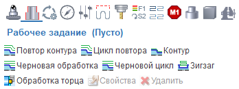

Активация режима редактирования контура
Для активации режима редактирования контура, нужно перейти в режим формирования рабочего задания, и добавить элемент рабочего задания, если необходимо.
images/download/attachments/79717556/image2020-4-10_11-17-34.png
Галочки слева от элементов позволяют скрыть элементы не требующие редактирования. Если в окне имеется хотя бы один видимый элемент и нажата кнопка видимости рабочего задания images/download/thumbnails/79717556/image2020-4-9_15-52-53.png , то в графическом окне появится следующая панель управления процессом редактирования контура: images/download/attachments/79717556/ProfileEditingToolBar.png .
