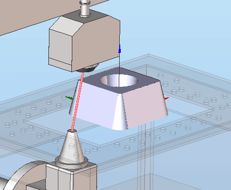

Станки с ЧПУ для электроэрозионной обработки (EDM) – машины с числовым программным управлением (ЧПУ) для разрезания металла с применением процесса электроэрозионной резки. Станки выпускаются с 2-4х координатным перемещением электрода-проволоки, что позволяет вырезать криволинейные контуры детали с прямыми или скошенными торцами.
images/download/attachments/79717836/edm1.png
Система SprutCAM позволяет разрабатывать управляющие программы для электроэрозионных станков с ЧПУ с количеством осей 2-4. Основной структурной единицей технологического процесса в системе является операция, определяющая стратегию обработки. Набор эрозионных операций SprutCAM включает в данный момент следующие:
Операции обработки контура предназначены для формирования траектории перемещения проволоки вдоль плоского контура (2-х и 3-х координатная обработка), либо одновременно вдоль двух контуров – верхнего и нижнего (4-х координатная). В одной операции возможно произвести обработку сразу вдоль нескольких контуров. Список контуров для обработки указывается в <Рабочем задании>. Кроме геометрии, в рабочем задании можно уточнить желаемое направление прохода вдоль контура. Направление коррекции определяется автоматически в зависимости от типа элемента и направления обработки. Индивидуально для каждого контура также могут быть заданы точки начала и конца обработки, точки обрезки и заправки проволоки, значения углов конусности и некоторые другие параметры.
В начале и в конце к каждому контуру пристраиваются дополнительные участки траектории – подходы и отходы, при помощи которых достигается корректность геометрии детали в местах начала и конца обработки. Задать способы формирования этих ходов, а также определить конкретные их параметры можно на страничке <Подход-Отход> окна параметров операции.
Обычно для обеспечения определенной чистоты поверхности детали вдоль каждого контура необходимо совершить сразу несколько проходов. Система SprutCAM позволяет формировать различные типы подобных проходов: черновые, чистовые, ходы обрезки перемычек, зачистные ходы после обрезки перемычек и т.п. Включение или выключение данных типов проходов, а также определение дополнительных параметров, определяющих стратегию обработки, производится на страничке <Стратегия> окна параметров операции. Здесь можно настроить последовательность обработки, оптимизировать направления проходов, указать способ формирования коррекции на радиус проволоки, разрешить вывод команд технологических остановов в управляющую программу и др.
