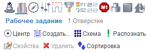

Рабочее задание для операции обработки отверстий
images/download/attachments/79716928/image2020-10-23_11-19-46.png
  • images/download/thumbnails/79716928/image2020-4-8_17-0-32.png — Создать отверстие объектом типа «Точка»
  • images/download/thumbnails/79716928/image2020-4-8_17-0-40.png — Создать отверстие вводом координат
  • images/download/thumbnails/79716928/image2020-4-8_17-0-47.png — Распознать отверстия в модели детали
  • images/download/thumbnails/79716928/image2020-4-8_17-0-59.png — Создать группу отверстий по схеме
  • images/download/thumbnails/79716928/image2020-4-8_17-1-6.png — Параметры выбранных отверстий
  • images/download/thumbnails/79716928/image2020-4-8_17-1-14.png — Удалить выбранные элементы
В операции обработки отверстий список отверстий определяет количество, последовательность, и параметры обрабатываемых отверстий. Порядок следования объектов в списке определяет порядок обработки при отключенной в окне параметров оптимизации. Смена последовательности производится перетаскиванием операций мышью.
Каждое отверстие характеризуется координатами центра, диаметром, а также значениями верхнего и нижнего уровней. Если центр задается координатами, то отверстие помечается иконкой images/download/attachments/79716928/image578.png . Если центр отверстия определяется объектом типа точка, то строка помечается иконкой images/download/attachments/79716928/image579.png . Вне зависимости от способа задания центра, глубина отверстия задается непосредственно в окне < Параметры отверстий >. Для задания верхнего и нижнего уровней, необходимо выбрать в правом списке желаемые точки и заполнить поля < Zмакс. > и < Zмин. >.
Примечание: В операции < Обработка отверстия 5D > для каждой точки центра отверстия может быть задано направление сверления в окне рабочего задания для параметров отверстия в поле < Инвертировать > или в графическом окне путем выбора мышкой вектора нормали из центра выбранного отверстия в операции.
  • < Zмакс. > – определяет координату Z переключения на рабочую подачу. Координата может быть задана явно или рассчитываться автоматически. При автоматическом расчете, переключение на рабочую подачу происходит на безопасном расстоянии до заготовки.
  • < Zмин. > – определяет координату Z нижней точки отверстия. Координата может быть задана явно или рассчитываться автоматически. При автоматическом расчете, координата определяется по условию касания обрабатываемой модели.
Дополнительно к параметру < ZMin >, в операции для каждого отверстия может быть определен параметр < Учет фасонной части > сверла, который может принимать значения:
  • < Выкл > – кончик сверла опускается на глубину < ZMin >.
  • < Конец сверла > – кончик сверла опускается ниже глубины < ZMin > на величину высоты конусной части сверла, таким образом обеспечивая цилиндрический участок сверления до глубины < ZMin >.
  • < Глубина > – кончик сверла опускается ниже глубины < ZMin > на величину задаваемую в поле значения глубины.
Список отверстий может быть экспортирован из операции в файл формата DXF путем выбора точек в списке и выбором пункта < Экспортировать выделенное в DXF > в контекстном меню.
Также возможно упорядочивание точек по различным параметрам, путем нажатия на кнопку рабочего задания <Сортировка>.
