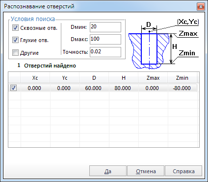

Поиск отверстий производится в детали операции. При нахождении отверстия оно автоматически добавляется в список отверстий.
Распознавание отверстий производится в соответствии с заданными условиями поиска. В список будут включены отверстия с диаметром, лежащим в указанном диапазоне. Все отверстия делятся на три типа.
  • < Сквозные > – отверстия, проходящие деталь насквозь, или с дном, расположенным ниже, чем нижний уровень обработки операции.
  • < Глухие > – отверстия, заканчивающиеся в теле детали между верхним и нижним уровнями операции.
  • < Прочие > – отверстия, для которых однозначно могут быть определены только координаты центра, а диаметр и глубина отверстия – нет. К таким отверстиям относятся отверстия с переменным диаметром, например, с фаской.
images/download/attachments/79716960/f_clip0952_ru.png
Параметры найденных отверстий могут быть отредактированы. В процессе изменения параметров редактируемых отверстий, они отображаются в графическом окне. Сортировка отверстий в списке по одному из параметров осуществляется нажатием на заголовок соответствующего столбца.
При нажатии на кнопку < Да > все отверстия помеченные флажком будут добавлены в список отверстий. Включение (выключение) всех отверстий осуществляется нажатием на заголовок первого столбца.
