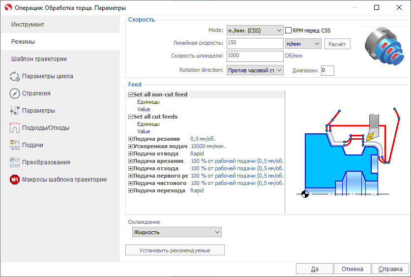

Для задания параметров подач текущей токарной операции следует открыть окно параметров операции и перейти на страницу <Режимы>. Пример окна для операции обработки торца представлен ниже.
images/download/attachments/79717571/CutCondLathe_RU.png
Скорости
Существует два способа задания частоты вращения шпинделя. Прямое <RPM> и посредством задания постоянства скорости резания <CSS>. В первом случае задаётся скорость вращения шпинделя. Во втором случае, исходя из текущего диаметра детали, стойка ЧПУ рассчитывает текущее значение частоты вращения шпинделя и отрабатывает его. В этом случае конкретная скорость вращения шпинделя не задаётся, ограничивается лишь её максимальное значение. Также имеется возможность вызова калькулятора расчёта скорости и подачи.
RPM перед CSS
В том случае, если инструмент находится в точке смены и шпиндель включается в режиме CSS, то вращение будет медленным, потому что инструмент достаточно далеко от оси вращения детали. При первом ускоренном перемещении, когда инструмент подходит к детали, шпиндель очень сильно ускоряется, что вызывает экстремальные нагрузки на станок. Для устранения этой проблемы некоторые производители станков рекомендуют вначале включать шпиндель в режиме RPM, а после подхода к заготовке переключать его в режим CSS. Таким образом, при включенной галочке RPM перед CSS, шпиндель вначале включается в режиме RPM с той скоростью, которая будет в первой точке рабочей подачи, затем выполняется подход, затем переключение в режим CSS.
Диапазон
Диапазон может задавать номер скорости для, например, станков с механической коробкой скоростей.
Подача
В окне устанавливаются подачи для различных участков траектории. В зависимости от типа операции, ее траектория может не содержать участки определенных типов, поэтому количество подач списке может меняться.
Все типы подач сведены в таблицу представленную ниже.

Величины подачи могут быть заданы в следующих единицах
  • <мм/мин.> – задаёт подачу в виде линейного перемещения инструмента за одну минуту обработки;
  • <мм/Об.> – задаёт подачу в виде линейного перемещения инструмента на один оборот шпинделя;
  • <в % от рабочей подачи> – задаёт подачу в виде процентного отношения к подаче резания. Например: при 100% подача будет равна подаче резания, при 50% подача будет равна половине от подачи резания.
Примечание: При изменении подачи резания величины заданные в процентах от неё будут автоматически пересчитаны.
