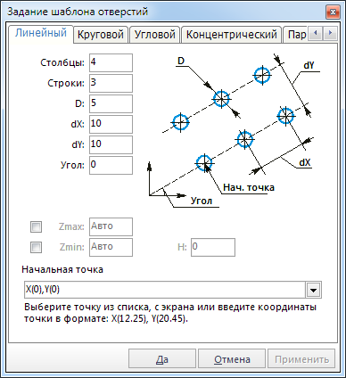

Задание шаблона отверстий
В системе присутствуют следующие виды шаблонов: < Линейный >, < Круговой >, < Угловой >, < Концентрический >, < Параллелограмм >.

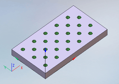

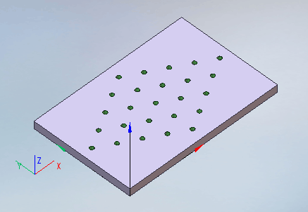

- На странице <Линейный> производится задание шаблона в виде прямоугольной сетки:

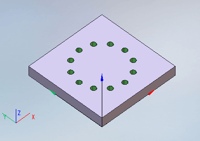

- На странице < Круговой > производится задание шаблона в виде окружности:

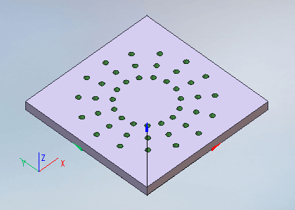

- На странице < Концентрический > производится задание шаблона в виде концентрических окружностей:

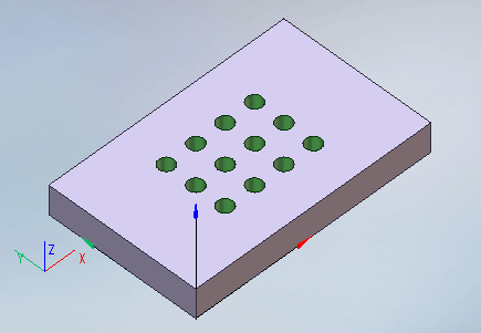

- На странице < Параллелограмм > производится задание шаблона в виде параллелограмма:

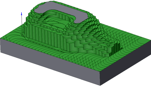

Использование шаблонов совместно с автоматическим определением уровней отверстия позволяет реализовать схему черновой обработки осевым врезанием.
