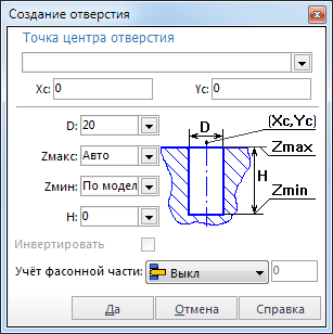

Задание отверстий путем ввода координат
Открываемое окно предназначено для задания параметров новых или существующих отверстий. Для редактирования параметров существующего отверстия окно открывается двойным щелчком мыши на редактируемом отверстии.
images/download/attachments/79716954/f_clip0950_ru.png
Для создания отверстия следует задать значения его параметров (положение, диаметр, глубину) и нажать кнопку < Да >. Созданное отверстие будет автоматически добавлено в список.
В процессе изменения параметров редактируемое отверстие отображается в графическом окне.
< Учет фасонной части > позволяет указать каким образом задана глубина отверстия.
  • < Выключено > – последняя точка траектории совпадает и настроечной точкой сверла;
  • < Конец сверла > – последняя точка траектории совпадает с кончиком сверла;
  • < Глубина > – инструмент ведет себя так же как и при установке < Выключено >, но опускается глубже от неё на указанную величину;
  • < Авто > – глубина отверстия определяется программно, исходя их того глухое отверстие или нет.
