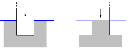

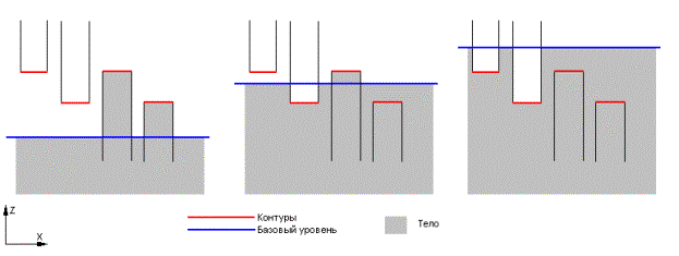

Метод построения визуальной модели можно сравнить с построением фигур из песка. Инструментом для строительства являются формы. Профили дна форм образуют кривые, которые могут быть самого разного вида, примеры кривых представлены на рисунке.
images/download/attachments/79717019/image520.jpg

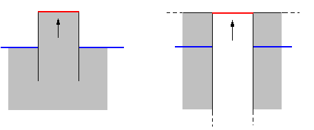

Этими формами можно либо выдавливать колодцы, либо, если его наполнить песком и перевернуть, вытягивать выступы.
Поверхность песка это базовый уровень. Считается что формы, которыми формуются выступы, всегда наполнены песком. Так же считается, что один конец формы ограничен дном, другой уходит в бесконечность.
images/download/attachments/79717019/image521.png
Если формы расположены над базовым уровнем, они ничего выдавить не могут. Перевернутые формы, которые находятся ниже базового уровня, так же ничего не вытягивают. В то же время перевернутые формы, расположенные над уровнем всегда вытягивают выступ.

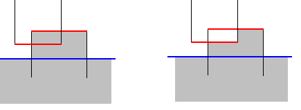

При создании фигуры из песка определенную роль играет последовательность формования. Например, чтобы получить ступенчатый выступ сначала нужно получить целый выступ, а затем выдавить ступеньку, но не наоборот.
На рисунке изображен результат двух разных последовательностей действий.
Слева – сначала сделан колодец затем выступ. Справа – сначала выступ затем колодец.
images/download/attachments/79717019/image522.png
В первом случае колодец недотянул до уровня "песка", т.е. выдавливать было нечего, соответственно выступ получился целым. Во втором случае сначала был сформирован выступ, а затем колодец выдавил из выступа часть "песка".

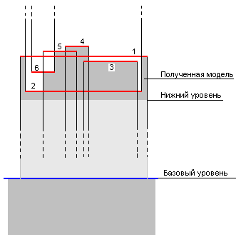

Изначально, по умолчанию, базовый уровень расположен бесконечно низко относительно нулевой плоскости системы. Большинство моделей можно строить, не прибегая к заданию базового уровня. Например, формируется выступ по внешней границе модели на требуемом уровне, дальнейшее построение модели производится внутри этого выступа. Нижняя плоскость модели определяется параметром <Нижний уровень>, который задается в окне параметров операции на странице <Параметры>.
Пример представлен на рисунке.
images/download/attachments/79717019/image523.png
Цифрами указана последовательность действий:
  1. выступ по внешнему профилю модели,
  2. колодец,
  3. выступ,
  4. выступ,
  5. выступ,
  6. колодец.

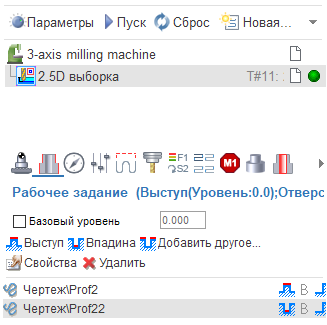

В режиме <2D Геометрия> следует построить две прямоугольные, пересекающиеся кривые.
Перейти в режим <Технология> и выбрать операцию <2.5D Выборка>.
Открыть окно <Рабочее задание> и добавить обе кривые в окно для обработки в операции, как показано на рисунке. Все построение визуальной модели осуществляется с использованием команд и параметров, задаваемых на панели, которая изображена слева. Любая кривая может формировать как колодец, так и выступ. Во многих случаях использование базового уровня не обязательно, так как имеется внешняя кривая, которая как бы и формирует тело, из которого путем выборки карманов и добавления выступов формируется визуальная модель.
Выбрать первую кривую и установить переключатель в положение <Выступ>. Задать уровень расположения кривой – 0.
Активизировать вторую кривую и установить те же параметры, что и для первой кривой. Нижний уровень модели определяется параметром <Нижний уровень> в окне параметров операции на странице <Параметры>.
Задать значение нижнего уровня равным -20.
