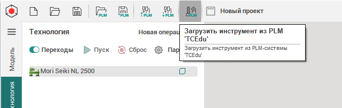

Для загрузки инструмента в текущий проект необходимо выбрать операцию для которой предназначен инструмент, затем воспользоваться пунктом меню "Загрузить инструмент из PLM" на панели инструментов SprutCAM.

В открывшемся окне дерева объектов Teamcenter, (Окно дерева объектов PLM-системы) выберите один или несколько объектов типа “Инструмент”. После подтверждения выбора (кнопка “Открыть”) инструмент будет загружен в SprutCAM. Если загружаемый объект не содержит данных сконвертированного инструмента (нет инструмента в формате SprutCAM) – загрузка завершится с ошибкой, тест ошибок содержится в разделе Сообщения, возникающие в процессе работы программы.
