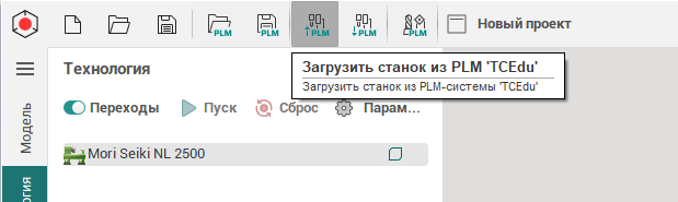

SprutCAM поддерживает загрузку оборудования только в собственном формате. В связи с этим, и для организации единого места хранения оборудования в Teamcenter, данные со станком в формате SprutCAM необходимо предварительно разместить в хранилище PLM-системы. Инструкция по размещению оборудования в Teamcenter приведена в разделе Размещение оборудования в формате SprutCAM в Teamcenter.
Для загрузки оборудования, размещённого в Teamcenter, в SprutCAM необходимо воспользоваться кнопкой “Импорт станка” выбранной PLM-системы на панели инструментов, которая доступна при выборе закладки “Настройка”.
images/download/attachments/133071430/TCLoadMachine_Rus.png
После чего в появившемся окне дерева объектов Teamcenter (Окно дерева объектов PLM-системы) нужно выбрать объект типа “Станок” (множественный выбор запрещён). При подтверждении выбора (кнопка “Открыть”), станок будет загружен в текущий проект SprutCAM.
