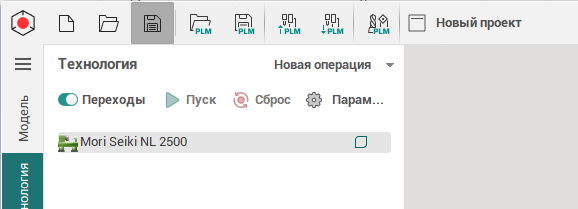

Для сохранения текущего проекта, уже связанного с Teamcenter, используется кнопка “Сохранить” на панели инструментов SprutCAM. Проект считается связанным с Teamcenter, если ранее он был открыт из или сохранён в Teamcenter.
images/download/attachments/133071443/TCSaveProject_Rus.png

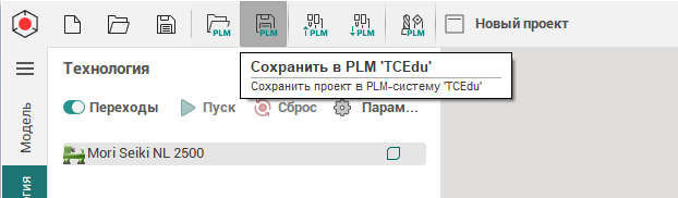

Для сохранения ещё не связанного проекта SprutCAM в Teamcenter предназначена кнопка “Сохранить как в PLM-систему”. Не связанным с Teamcenter может быть новый проект или проект, загруженный из локального хранилища.
images/download/attachments/133071443/TCSaveProjectAs_Rus.png
При выполнении команды появится окно дерева объектов Teamcenter, в котором нужно выбрать один из объектов типа “Проект”. При подтверждении выбора (кнопка “Сохранить”) проект будет сохранён в PLM-систему.
При сохранении проекта в Teamcenter будут сохранены ссылки на модели детали и заготовки, для последующего контроля их изменений и обновления. Однако ссылки будут сохранены только в том случае, когда модели и проект принадлежат одной и той же PLM-системе. Иначе ссылка на модель детали и заготовки будет утеряна. Например, если проект сохранён в Teamcenter № 1, а модель была загружена из Teamcenter № 2.
