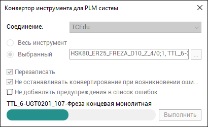

Для конвертирования инструмента из формата Teamcenter в формат SprutCAM предназначена отдельная программа “Конвертер инструмента для PLM-систем”. Программа является частью модуля интеграции SprutCAM с Teamcenter. Для взаимодействия с PLM-системами нужно настроить PLM-соединения в SprutCAM и запустить приложение PLMToolConverter.exe. Главное окно приложения:
images/download/attachments/133071481/TCToolConv_Rus.png
Для конвертирования инструмента выполните следующие шаги:
– выберите соединение из предложенного списка в выпадающем списке поля “Соединение”;
– определите список инструмента для конвертирования: “Весь инструмент” или “Только выбранный”. В последнем случае выберите инструмент для конвертирования – по кнопке “…”, будет открыто окно дерева объектов PLM-системы, описание окна смотрите в разделе Окно дерева объектов PLM-системы;
– определите параметры конвертирования:
  • “Заменить существующий инструмент” – если в процессе конвертирования будут обнаружено что инструмент уже сконвертирован и флажок напротив параметра установлен старые данные удаляются, если флажок не установлен генерируется ошибка;
  • “Не останавливать конвертирование при возникновении ошибок” – признак продолжения процесса конвертирования при возникновении ошибки. Если флажок напротив параметра установлен и при конвертировании инструмента возникла ошибка, она записывается в протокол, конвертирование продолжается для следующего инструмента в списке. Если флажок напротив параметра не установлен, процесс конвертирования инструмента по списку прекращается, ошибка конвертирования появляется в виде сообщения.
– запустите процесс конвертирования, нажав кнопку “Выполнить”.

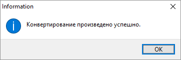

Если в результате конвертирования не было ошибок, будет выведено сообщение об успешном выполнении процесса конвертирования инструмента.
images/download/attachments/133071481/TC_PLMToolConverter_Succ_Rus.png
