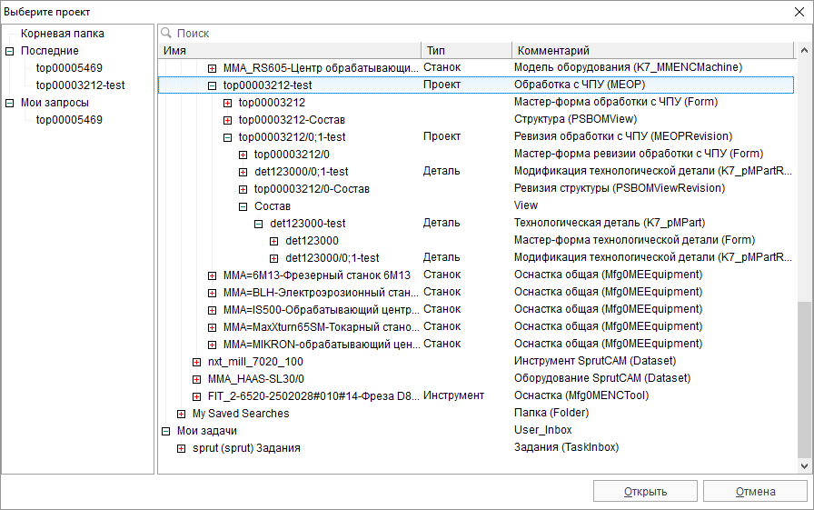

При выполнении действий с PLM-системой периодически требуется выбрать тот или иной объект из хранилища Teamcenter. Для этого предназначено универсальное для всех типов объектов окно дерева объектов PLM-системы.
Окно разделено на две части. В левой находится быстрая ссылка на корневую папку PLM-системы, список 10-и последних открытых объектов и список 10-и последних поисковых запросов. В правой части расположено поле ввода текста для поиска объектов в PLM-системе и иерархическое дерево PLM-объектов:

При первом открытии окна SprutCAM запрашивает у PLM-системы и отображает в правой части окна корневую папку дерева объектов с вложенными объектами. Объекты PLM-системы могут включать в себя другие объекты, например, если модель является сборкой, т.е. состоит из нескольких компонент или если объект является папкой или каталогом. Для их отображения необходимо раскрыть соответствующий узел. SprutCAM получит список вложенных объектов от PLM-системы и отобразит его в дереве объектов.
При выборе корневой папки текущее иерархическое дерево объектов будет очищено, запрошена и отображена корневая папка PLM-системы.
При выборе PLM-объекта из списка последних открытых будет произведён поиск объекта по идентификатору, в случае успешного поиска найденный объект будет отображён в иерархическом дереве.
При выборе одного из последних поисковых запросов будет произведён поиск объекта по сохранённому наименованию, в случае успешного поиска найденные объекты будут отображены в иерархическом дереве.
Для поиска объекта в PLM-системе предназначено поле "Поиск". Teamcenter допускает использование масок для поиска: * - любое количество любых символов, ? - один любой символ. Для исключения формирования запросов с большим количеством объектов при использовании масок необходимо использовать не менее 2-х других символов, кроме * и ?.
Для выбора объекта, его необходимо выделить в дереве иерархических объектов и нажать “Открыть” / “Сохранить”. Для множественного выбора объектов, там, где это применимо, нужно выбирать объекты, удерживая клавишу Ctrl.
