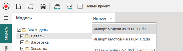

Загрузка модели из объекта TeamCenter в текущий проект SprutCAM производится из меню “Импорт” на закладке “Модель”, подменю “Импорт модели из PLM” или “Импорт заготовки из PLM”.
images/download/attachments/131923336/TCLoadModel_Rus.png
После выбора PLM-системы из которой будет произведена загрузка появится окно дерева объектов Teamcenter (Окно дерева объектов PLM-системы), в котором нужно выбрать одну или несколько моделей для загрузки. Тип выбираемого объекта должен соответствовать выбранному пункт меню, т.е. при импорте деталей возможно выбрать только детали, при импорте заготовок – только заготовки. После подтверждения выбора (кнопка “Открыть”), модели будут загружены в дерево геометрических объектов SprutCAM.
