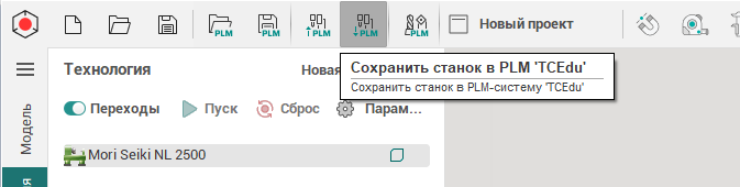

Для сохранения оборудования, из SprutCAM в Teamcenter, необходимо воспользоваться кнопкой “Загрузить станок” выбранной PLM-системы на панели инструментов, которая доступна при выборе закладки “Технология”.
images/download/attachments/133071475/TCSaveMachine_Rus.png
После чего в появившемся окне дерева объектов Teamcenter (Окно дерева объектов PLM-системы) нужно выбрать объект типа “Станок” (множественный выбор запрещён). При подтверждении выбора (кнопка “Открыть”), станок будет загружен в текущий проект SprutCAM.
