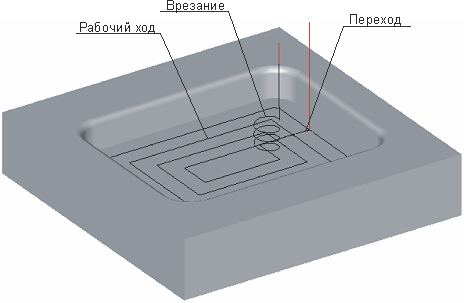

Под врезанием обычно понимается последовательность перемещений инструмента в теле заготовки, обеспечивающая его опускание с одного уровня обработки на другой. Врезание заданного типа производится в послойной черновой операции и в выборке области к участку обработки, к которому невозможно подойти снаружи от заготовки.
Тип врезания может задаваться для операций с послойной выборкой (послойная черновая и выборка области). В остальных операциях врезание особыми способами не производится. Способ врезания задается в окне параметров операции на странице <Подход-Отход>.
images/download/attachments/79715986/image755.png
Участки траектории инструмента
