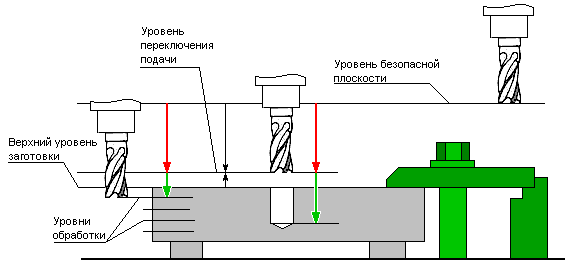

Врезание инструмента представляет собой перемещение инструмента с уровня плоскости перехода инструмента по оси Z до верхнего уровня обработки детали, который задается в окне задания параметров. Если уровень плоскости перехода совпадает с верхним уровнем обработки детали, например, при переходе вокруг заготовки, врезание отсутствует. Врезание состоит из двух частей – перемещение на ускоренной подаче и перемещение на рабочей подаче. При необходимости можно использовать только один режим – когда врезание осуществляется только на ускоренной подаче, либо когда только на рабочей подаче. Врезание должно быть организовано либо за площадью заготовки, либо в предварительно просверленное отверстие. Параметры врезания задаются в окне параметров операции на странице <Подход-Отход>. Заданные параметры действуют в пределах всей операции не зависимо от того, сколько контуров обрабатывается в операции.
images/download/attachments/79716130/image835.png
Уровень переключения подачи можно задавать двумя способами – как абсолютное значение в текущей системе координат (точно так же как задание безопасной плоскости, а так же верхнего и нижнего уровня заготовки), либо как расстояние от верхнего уровня заготовки. Задание осуществляется в окне параметров операции на странице <Подход-Отход>.
