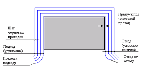

При включении этой опции на детали будет оставлен дополнительный небольшой припуск который будет снят последним чистовым проходом. Это позволяет получить более высокое качество готовой поверхности.
Величина припуска может быть задана как абсолютная величина или в процентах от диаметра фрезы.
