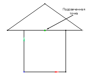

  • Подсвеченные точки. При движении курсора над геометрическими элементами точки, к которым возможна привязка, подсвечиваются ярко-зелёным цветом. Это могут быть конечные точки отрезков и дуг, отдельные точки, точки центров окружностей и дуг, средние точки отрезков, точки пересечения элементов и другие.

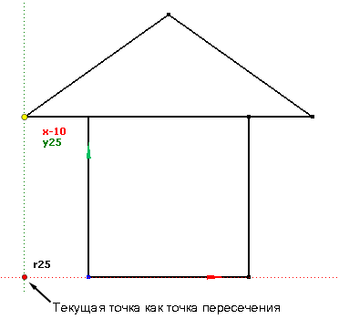

  • Текущая точка – точка, перемещающаяся по направляющей прямой вслед за курсором. Текущие координаты точки отображаются рядом с ней. Текущей точкой может так же быть точка пересечения геометрического элемента или другой направляющей прямой с текущей направляющей.

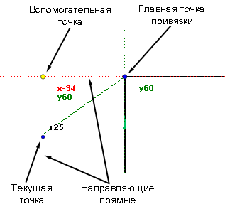

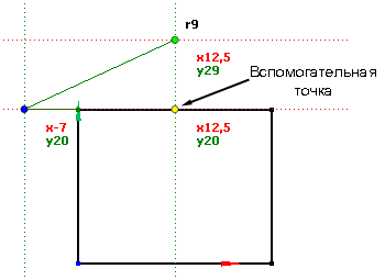

  • Вспомогательная точка. В некоторых случаях, когда курсор задерживается над подсвеченной точкой или текущей точкой, эта точка становится вспомогательной. Такая точка похожа на главную точку привязки, за исключением того, что она не является постоянной. То есть, точка пропадёт, если курсор уйдёт с неё и вспомогательной прямой. Вспомогательная точка имеет свой набор направляющих прямых. Таким образом, возможно быстрое построение точки пересечения между основной и вспомогательной направляющими прямыми.
