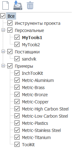

В данной панели отображается список подключенных библиотек инструментов, которые разделены на следующие группы.
  • Все - корневой узел, делает удобным просмотр инструментов из всех интересующих источников одновременно.
  • Инструменты проекта - список инструментов текущего проекта.
  • Поставщики - список библиотек, расположенных в папке "$(CommonAppData)\Libraries\Tools\Suppliers", поставляющихся в дистрибутиве. Библиотеки из этой группы доступны в режиме только для чтения.
  • Примеры - список библиотек, расположенных в папке "$(CommonAppData)\Libraries\Tools\Examples", поставляющихся в дистрибутиве в качестве примера. Библиотеки из этой группы доступны в режиме только для чтения.
  • Персональные - список библиотек, располагающихся в любом другом месте файловой системы. При этом если библиотека расположена в папке "$(CommonAppData)\Libraries\Tools", то система добавит ее в данную группу автоматически.
Список инструментов всегда отображается для тех библиотек, которые вложены в выбранный узел и отмечены галочкой.
Имеется понятие Избранная библиотека - это та библиотека, которая показывается первой в списке, сразу после инструментов проекта. При создании новой операции система автоматически ищет инструмент, подходящий для нее. Сначала поиск выполняется в списке инструментов проекта, затем в той библиотеке, которая является избранной. Избранная библиотека показывается жирным шрифтом и может быть изменена из контекстного меню.

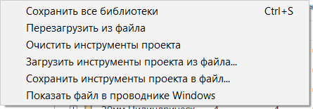

Для списка инструментов проекта из контекстного меню доступны следующие действия:
  • Сохранить инструменты проекта в файл... - сохранение во внешний файл *.tom. Система запоминает путь к выбранному файлу и будет автоматически загружать инструменты из этого файла при создании нового проекта с этим же станком.
  • Загрузить инструменты проекта из файла... - загрузка из внешнего файла *.tom. Система запоминает путь к выбранному файлу и будет автоматически загружать инструменты из этого файла при создании нового проекта с этим же станком.
  • Перезагрузить из файла - перезагрузка из ранее сохраненного файла *.tom (без вызова диалога открытия файла).
  • Очистить инструменты проекта - удаление всех неиспользуемых инструментов из проекта. Если прежде список инструментов проекта был сохранен во внешний файл, то связь с этим файлом прерывается.
  • Показать файл в проводнике Windows - открывает проводник Windows и выбирает файл *.tom, если проект уже ссылается на существующий файл.

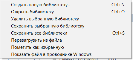

Для библиотеки инструментов доступны следующие действия из контекстного меню и кнопок на верхней панели:
  • Создать новую библиотеку... - открывает диалог сохранения файла, где вы можете задать имя и расположение файла *.db для новой библиотеки.
  • Открыть библиотеку... - показывает диалог открытия файла, где вы можете выбрать существующий файл библиотеки *.db или *.csv и система добавит его в список.
  • Удалить выбранную библиотеку - исключает библиотеку из списка.
  • Сохранить выбранную библиотеку - сохраняет изменения в файл. Нужно только для особых случаев, т.к. при закрытии окна инструментов автоматически вызывается сохранение всех изменений в библиотеках. Если библиотека имеет старый формат *.csv, то появится окно сообщения с предложением преобразовать эту библиотеку в новый формат *.db.
  • Сохранить все библиотеки - сохраняет изменения в файлы для всех присоединенных библиотек (при закрытии окна инструментов автоматически вызывается сохранение всех изменений в библиотеках).
  • Перезагрузить из файла - заново загружает все данные из файла и все несохраненное будет потеряно.
  • Пометить как избранную - делает указанную библиотеку избранной.
  • Показать файл в проводнике Windows - открывает проводник Windows и выбирает файл библиотеки.
