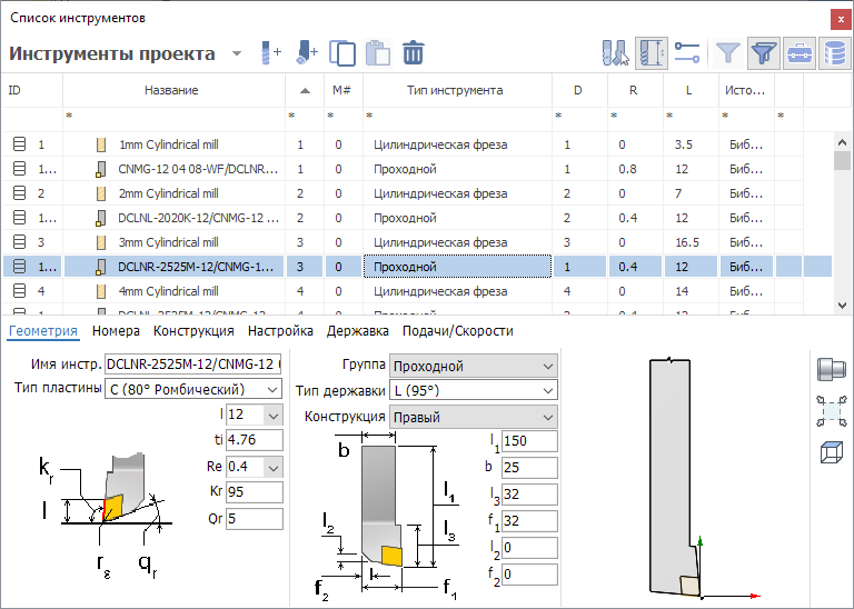

При выборе токарного инструмента в окне Инструменты в нижней части окна отображается панель с его свойствами, показанная на рисунке выше.
Свойства на панели разбиты на несколько вкладок.
На закладке Геометрия отображаются основные геометрические размеры пластины и державки, а также тип пластины, тип державки, имя инструмента. Состав свойств меняется в зависимости от выбранных типов.
На левой панели представлены все основные параметры, которые относятся к пластине: тип, геометрические параметры с учетом особенностей каждой группы пластин. Совместимые с державкой пластины обозначены черным цветом, а не совместимые – серым цветом. При выборе типа пластины, который не совместим с текущей державкой автоматически будет подобрана совместимая державка. Для того, чтобы задать пластину произвольного типа необходимо выбрать тип пластины Произвольный. Такая пластина совместима с любой державкой.
На правой панели представлены все основные параметры, относящиеся к державке: тип, геометрические параметры с учетом группы, направление. Также как и в пластинах несовместимые типы рисуются серым.

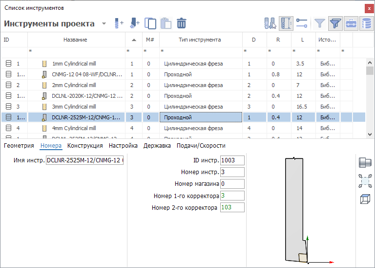

На страницу Номера вынесены свойства-идентификаторы инструмента.
  • ID - уникальный идентификатор инструмента не зависящий от его расположения на станке.
  • Номер инструмента - номер инструмента на станке. Обычно соответствует номеру позиции в которую закреплен инструмент на станке. Может меняться автоматически на револьверных станках при смене коннектора станка (позиции револьвера) в инспекторе свойств.
  • Номер магазина инструмента используется в случае если на станке имеется более одного магазина.
  • Номера корректоров - номера записи, соответствующей инструменту, в таблице корректоров инструмента в стойке станка.

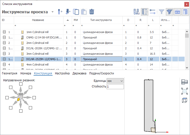

На страницу Конструкция вынесены следующие параметры.
  • Допустимые направления резания.
  • Единицы измерения инструмента (мм или дюйм).
  • Стойкость инструмента в минутах.

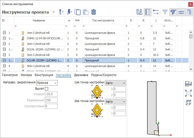

Закладка Настройка содержит такие параметры.
  • Способ закрепления инструмента в блоке револьвера - прямой или обратный
  • Вылет инструмента - расстояния от точки закрепления инструмента в шпинделе до кончика инструмента. Если галочка выключена, то вылет рассчитывается автоматически по габаритам инструмента.
  • Точка настройки - точка на инструменте, перемещение которой относительно нуля детали и задает управляющая программа.
  • Вторая настроечная точка - используется с некоторыми типами инструментов чтобы обеспечить независимость УП от размера инструмента.

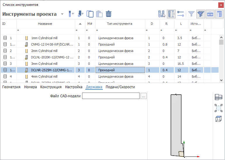

Страница Державка позволяет задать имя файла CAD-модели. По кнопке открывается стандартное окно выбора файла. Можно указывать файлы в формате *.stl и *.osd. Задает 3D модель державки для визуализации и контроля столкновений при моделировании.

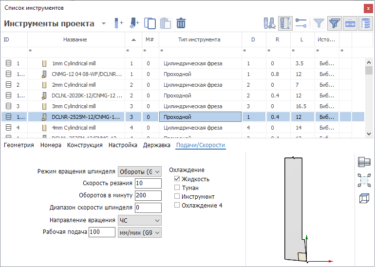

На закладке Подачи/Скорости можно редактировать такие параметры как
  • Режим вращения шпинделя: постоянные обороты или постоянная скорость резания.
  • Скорость резания.
  • Обороты шпинделя.
  • Диапазон скоростей шпинделя.
  • Направление вращения шпинделя.
  • Величина и размерность рабочей подачи.
  • Включаемые трубопроводы охлаждения.
