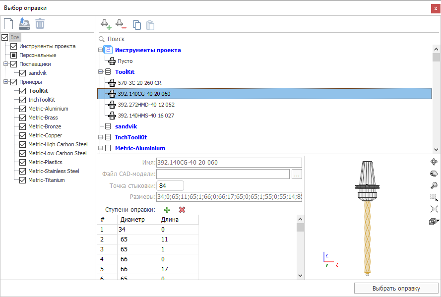

Окно выбора оправки фрезерного инструмента можно открыть по кнопке на закладке Державка в окне Инструменты.
В левой части окна имеется панель для выбора библиотек. Список державок всегда отображается для тех библиотек, которые вложены в выбранный узел и отмечены галочкой. Кроме библиотек может быть выбран список державок текущего проекта. Избранная библиотека показывается жирным шрифтом. Библиотеки из групп Поставщики и Примеры доступны в режиме только для чтения.
В центре список державок из выбранной библиотеки.
Снизу окна - параметры державок , выбранной в списке и предпросмотр выбранной оправки.
На верхней панели инструментов кнопки.
  • Добавить новую оправку.
  • Удалить выбранную оправку.
  • Копировать выделенную оправку в буфер.
  • Вставить оправку из буфера.
Поле Имя задает отображаемое имя оправки, произвольная текстовая строка.
Параметр Имя файла CAD-модели позволяет указывать файлы в формате *.stl и *.osd. Задает 3D модель оправки для визуализации и контроля столкновений при моделировании. По кнопке открывается стандартное окно выбора файла.
Точка присоединения - расстояние от самой верхней точки оправки до точки стыковки оправки со шпинделем станка.
Размеры оправки можно задавать либо в текстовом поле, либо в таблице ступеней. Оба представления автоматически синхронизируются между собой в процессе редактирования.
Размеры в текстовом поле - последовательность пар чисел, разделенных точкой с запятой, определяющие диаметр и длину для каждой из ступеней.
Для добавления и удаления ступеней можно использовать кнопки images/download/attachments/79718589/image2019-6-17_11-37-10.png .
