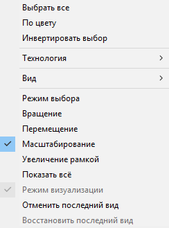

Также можно использовать [Ctrl] + перемещение с нажатой правой кнопкой мыши.
Другой способ - активировать режим масштабирования в контекстном меню графического окна. Тогда для изменения масштаба необходимо нажать левую кнопку мыши в поле графического окна и перемещать указатель, удерживая кнопку нажатой. При движении указателя мыши вверх, изображение будет увеличиваться, при движении вниз уменьшаться. Перемещение мыши в горизонтальном направлении не приводит к изменению параметров графического вывода.
