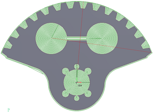

Электроэрозионная выборка предназначена для удаления материала из областей без образования выпадающих кусков металла. Траектория проволоки обычно начинается в предварительно выполненных отверстиях расположенных ближе к центру заготовки и состоит из эквидистантных или зигзагообразных проходов, последовательно выбирающих весь материал, находящийся внутри карманов.
images/download/attachments/79717849/edmcorelesspreview1_zoom75.png

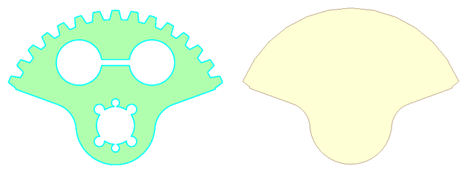

При использовании выборки в рабочем задании следует указывать замкнутые контура. Эти контура могут быть вложены друг в друга и описывать как островки, так и отверстия (карманы). Кроме рабочего задания для правильного расчета траектории выборки должна быть указана заготовка.
images/download/attachments/79717849/edmcorelesspreview2_zoom75.png
Рабочее задание
Заготовка
