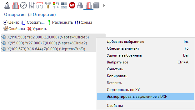

В операциях электроэрозионной обработки траектория проволоки обычно начинается в предварительно выполненных в заготовке отверстиях. Если отверстия уже имеются в модели заготовки, заданной в операции, то места для захода проволоки при расчете выборки будут определены автоматически в местах, где отсутствует материал. Если же в качестве заготовки упрощенно указан цельный кусок материала без отверстий, то существует возможность явно указать отверстия, через которые следует производить заправку проволоки. Для этого на закладке Технология необходимо выделить нужную электроэрозионную операцию и в нижней левой части окна выбрать закладку "Отверстия".
images/download/attachments/79717857/image2020-4-13_11-38-37.png
Отверстия в данный список можно добавлять посредством ручного ввода координат, выбором геометрических примитивов, либо автоматическим распознаванием по 3D модели. Работа с окном ничем не отличается от заполнения списка операции обработки отверстий.
Кроме того, электроэрозионные операции поддерживают режим обратного проектирования. Если операция в процессе расчета не находит в списке отверстий подходящее, то она самостоятельно формирует новое отверстие под засверливание и добавляет в данный список. Затем отверстия из данного списка могут быть экспортированы во внешний файл (DXF). Позже экспортированный таким образом список отверстий может быть загружены в другой проект или даже другое приложение, в котором производится проектирование заготовки для обработки данной детали.
Для экспорта отверстий из списка можно воспользоваться контекстным меню окна, либо пунктом главного меню <Файл / Экспорт / Экспорт точек засверливания>.
