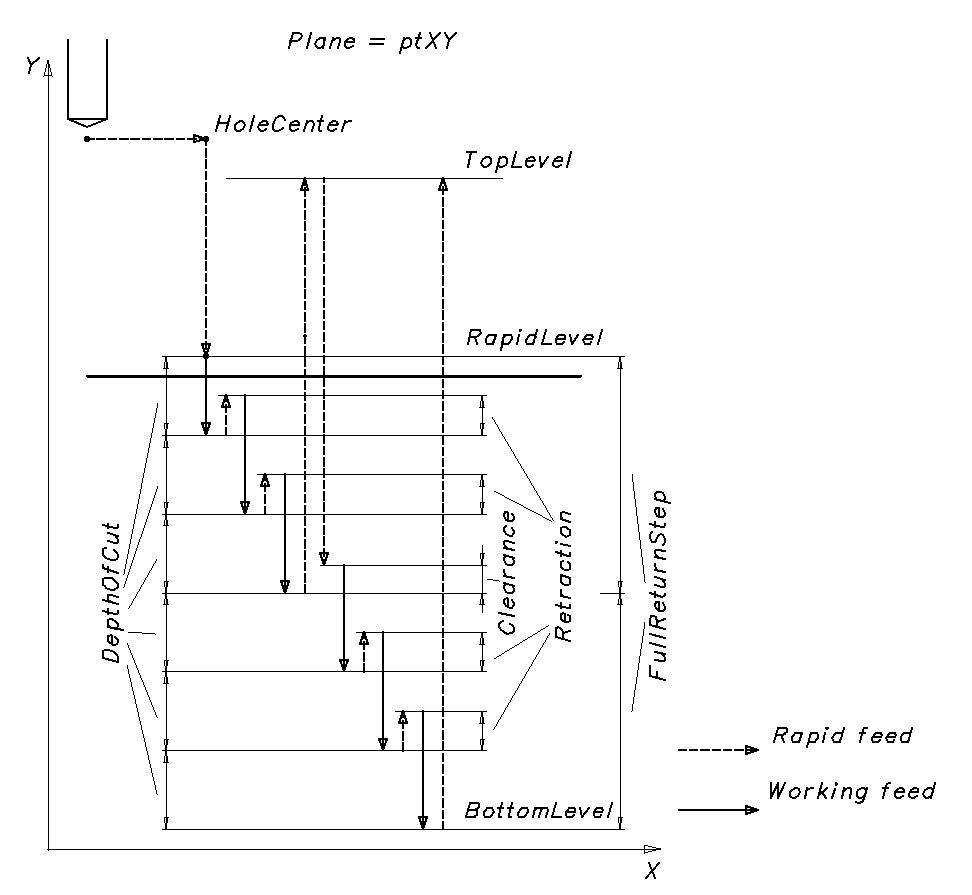

Предназначение:
Перемещения в различных циклах сверления с ломкой стружки, для разных стоек в общем случае повторяют одинаковую траекторию:
Позиционирование инструмента над центром отверстия/следующего отверстия на ускоренной подаче.
Перемещение инструмента к уровню ускоренного перемещения на ускоренной подаче.
Перемещение инструмента к уровню дна отверстия на рабочей подаче.
Возврат к уровню ускоренного перемещения на ускоренной подаче.
Возврат к уровню отхода/возврата на ускоренной подаче.
Если количество повторений не закончилось, вернуться к пункту 1.
Выполнение сверления отверстия для таких циклов (этап перемещения к уровню дна отверстия) происходит не за один проход, а в несколько итераций. Примеры таких циклов, Fanuc: G73, G83; Sinumerik: CYCLE83; Heidenhain: CYCL DEF 200, 203, 205 и др.

Использование интерфейса INCT_DrillingCycleFormer позволяет по заданным параметрам: первоначальное положение, уровни ускоренного перемещения, дна отверстия, количества повторов и пр. сформировать траекторию движения инструмента. А так же добавить в траекторию движения на любом формируемом участке необходимые для конкретного цикла особенности: выстой, ориентированный останов, нарезание резьбы и прочее, изменить тип или значение подачи, либо пропустить перемещение инструмента подготовленное формирователем.
Использование интерфейса INCT_PeckDrillingCycleFormer позволяет задать различные параметры, которые управляют количеством итераций, глубиной реза на итерации, типом отвода инструмента и пр.

Описание методов интерфейса INCT_PeckDrillingCycleFormer:
     Метод  |
     Описание метода  |
     Set_DepthOfCut  |
     Метод устанавливает глубину реза для итерации. Глубина реза это значение, на которое перемещается инструмент при высверливании отверстия, на каждой итерации. Входной параметр: Value (вещественное число) - глубина реза. Выходных параметров нет.  |

     Set_Retraction  |
     Метод устанавливает текущее значение отвода. Отвод - значение, на которое поднимается инструмент для ломки стружки, после достижения текущей глубины реза на итерации, если для этой итерации не производится возврат на уровень ускоренного перемещения (т.е. признак возврата в Set_FullReturn задан в значении - Ложь). Входной параметр: Value (вещественное число) - значение отвода. Расчётное значение отвода будет зависеть от типа отвода, заданного в Set_RetractionType. Выходных параметров нет.  |

     Set_ClearanceType  |
     Метод устанавливает тип зазора. Зазор - значение, на которое инструмент не достигает уровня глубины реза текущей итерации, после возврата из уровня ускоренного перемещения (т.е. признак возврата в Set_FullReturn задан в значении - Истина). Входной параметр: Value (TNCClearanceType) - тип зазора. ctNone - без зазора; Выходных параметров нет.  |

     Set_FullReturn  |
     Метод устанавливает признак возврата к уровню ускоренного перемещения. Если признак установлен, то при достижении глубины реза на текущей итерации, производится возврат к уровню ускоренного перемещения, а затем перемещение к уровню глубины реза на итерации без учёта зазора. Входной параметр: Value (логическое) - признак возврата. Истина - с возвратом к уровню ускоренного перемещения; Ложь - без возврата. Выходных параметров нет.  |

     Set_FullReturnStep  |
     Метод устанавливает шаг итераций реза, на котором осуществляется возврат к уровню ускоренного перемещения. Пример. В качестве шага итераций реза установлено значение 3. В этом случае на каждой третьей итерации производится возврат к уровню ускоренного перемещения (итерации 3, 6, 9 и т.д.). На остальных итерациях возврат не производится (итерации 1, 2, 4, 5, 7, 8 и т.д.). Входной параметр: Value (целое число) - шаг итераций реза. Только, если в Set_FullReturn задано значение Истина (с возвратом). Выходных параметров нет.  |
