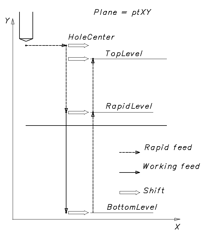

images/download/attachments/79718373/DrillingCycleFormerWithShift.png

Перемещения в различных циклах сверления со сдвигом, для разных стоек в общем случае повторяют одинаковую траекторию:
  1. Позиционирование инструмента над центром отверстия/следующего отверстия на ускоренной подаче.
  2. Перемещение инструмента к уровню ускоренного перемещения на ускоренной подаче.
  3. Перемещение инструмента к уровню дна отверстия на рабочей подаче.
  4. Возврат к уровню ускоренного перемещения на ускоренной подаче.
  5. Возврат к уровню отхода/возврата на ускоренной подаче.
  6. Если количество повторений не закончилось, вернуться к пункту 1.
На одном или нескольких участках таких циклов траектория движения инструмента смещена вдоль одной или нескольких осей. Примеры таких циклов, Fanuc: G76, G87; Sinumerik: CYCLE86; Heidenhain: CYCL DEF 202 и др.

Использование интерфейса INCT_DrillingCycleWithShiftFormer позволяет задать смещение координатам точек перемещения инструмента, на любом из этапов цикла, кроме первого. На каждом из заданных этапов перемещение инструмента из текущей точки в новую точку производится следующим образом:
  • перемещение из текущей точки в текущую точку со смещением;
  • перемещение из текущей точки со смещением в новую точку со смещением;
  • перемещение из новой точки со смещением в новую точку.
