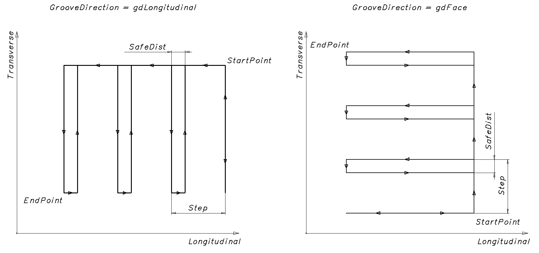

Выполнение перемещений в различных типах токарных циклов точения канавок, для разных стоек в общем случае повторяют одинаковую траекторию:
Подвод инструмента к стартовой или следующей точке врезания на ускоренной подаче.
Врезание на глубину канавки за один проход или в несколько итераций на величину шага резания на рабочей подаче, с отскоком для ломки стружки.
Возврат в стартовую позицию с отводом или без него, с подачей перехода.
Если ширина канавки не достигнута, вернуться к пункту 1.
Примеры таких циклов, Sinumerik: CYCLE93.
Использование формирователя позволяет сформировать траекторию движения инструмента по заданным параметрам: начальная и конечная точки канавки, шаг в ширину канавки, шаг резания, расстояние отвода и пр. А так же добавить в траекторию движения на любом формируемом участке необходимые для конкретного цикла особенности, изменить тип или значение подачи, либо пропустить перемещение инструмента, подготовленное формирователем.

     Set_StartPoint  |
     Метод устанавливает значения координат начальной точки канавки. Входной параметр: Value (TNC2DPoint) - значение координат начальной точки канавки (Transverse - поперечная, Longitudinal - продольная). Выходных параметров нет.  |
     Get_StartPoint  |
     Функция возвращает значение координат начальной точки канавки (TNC2DPoint). Входных параметров нет.  |
     Set_EndPoint  |
     Метод устанавливает значение координат конечной точки канавки. Входной параметр: Value (TNC2DPoint) - значение координат конечной точки канавки. Выходных параметров нет.  |
     Get_EndPoint  |
     Функция возвращает значение координат конечной точки канавки (TNC2DPoint). Входных параметров нет.  |
     Set_GrooveDirection  |
     Метод устанавливает значение направления канавки. Входной параметр: Value (TNCGrooveDirection) - значение направления канавки. gdLongitudinal - продольная; Выходных параметров нет.  |
     Get_GrooveDirection  |
     Функция возвращает значение направления канавки (TNCGrooveDirection). Входных параметров нет.  |
     Set_Step  |
     Метод устанавливает значение шага в ширину канавки в радиальном направлении. Входной параметр: Value (вещественное число) - значение шага. Выходных параметров нет.  |

     Set_SafeDist  |
     Метод устанавливает значение отскока в бок перед выводом инструмента. Входной параметр: Value (вещественное число) - значение отскока в бок. Выходных параметров нет.  |
     Get_SafeDist  |
     Функция возвращает значение отскока в бок перед выводом инструмента (вещественное число). Входных параметров нет.  |

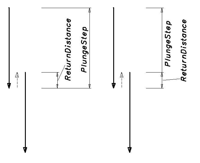

     Set_PlungeStep  |
     Метод устанавливает значение шага при выполнении врезания на глубину канавки. Входной параметр: Value (вещественное число) - значение шага. Выходных параметров нет.  |
     Get_PlungeStep  |
     Функция возвращает значение шага при выполнении врезания на глубину канавки (вещественное число). Входных параметров нет.  |
     Set_ReturnDistance  |
     Метод устанавливает значение отскока вверх для ломки стружки. Входной параметр: Value (вещественное число) - значение отскока вверх. Выходных параметров нет.  |
     Get_ReturnDistance  |
     Функция возвращает значение отскока вверх для ломки стружки (вещественное число). Входных параметров нет.  |
     Set_ReturnDistanceInsidePlungeStep  |
     Метод устанавливает значение признака 'Отскок внутри шага врезания'. Истина - отскок включён в шаг врезания, Ложь - отскок складывается с шагом врезания. Входной параметр: Value (логическое) - значение признака. Выходных параметров нет.

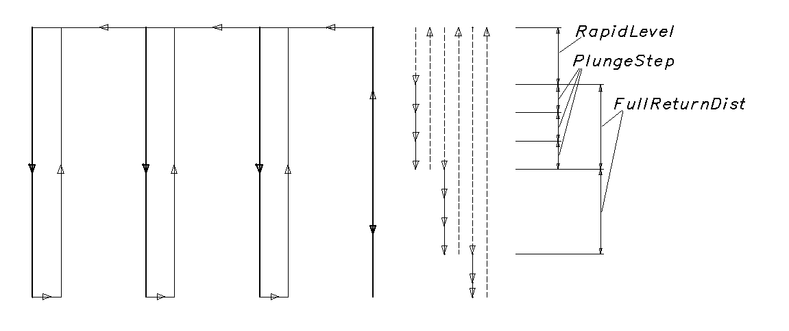

     Set_RapidLevel  |
     Метод устанавливает значение уровня ускоренного перемещения. Входной параметр: Value (вещественное число) - значение уровня ускоренного перемещения. Выходных параметров нет.  |
     Get_RapidLevel  |
     Функция возвращает значение уровня ускоренного перемещения. Входных параметров нет.  |
     Set_FullReturnDist  |
     Метод устанавливает расстояние возврата к уровню ускоренного перемещения. Входной параметр: Value (вещественное число) - расстояние возврата к уровню ускоренного перемещения. Выходных параметров нет.  |
     Get_FullReturnDist  |
     Функция возвращает расстояние возврата к уровню ускоренного перемещения. Входных параметров нет.  |
