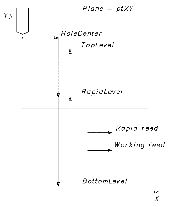

Перемещения в различных циклах сверления, для разных стоек в общем случае повторяют одну и ту же траекторию (Fanuc: G74, G81, G82, G84, G85, G86, G88, G89; Sinumerik: CYCLE81, CYCLE82, CYCLE85, CYCLE87, CYCLE88, CYCLE89; Heidenhain: CYCL DEF 201, CYCL DEF 206, CYCL DEF 207 и др.):
Позиционирование инструмента над центром отверстия/следующего отверстия на ускоренной подаче.
Перемещение инструмента к уровню ускоренного перемещения на ускоренной подаче.
Перемещение инструмента к уровню дна отверстия на рабочей подаче.
Возврат к уровню ускоренного перемещения на ускоренной подаче.
Возврат к уровню отхода/возврата на ускоренной подаче.
Если количество повторений не закончилось, вернуться к пункту 1.
Использование формирователя позволяет по заданным параметрам: первоначальное положение, уровни ускоренного перемещения, дна отверстия, количества повторов и пр. сформировать траекторию движения инструмента. А так же добавить в траекторию движения на любом формируемом участке необходимые для конкретного цикла особенности: выстой, ориентированный останов, нарезание резьбы и прочее, изменить тип или значение подачи, либо пропустить перемещение инструмента подготовленное формирователем.

Для формирования команд движения инструмента по траектории цикла, необходимо выполнить следующие шаги:
Получить интерфейс формирователя (INCT_CLData.CreateDrillingCycleFormer, INCT_GeomCLData.CreateDrillingCycleFormer).
Задать индексы осей X, Y, Z по которым будут производиться перемещения (Set_AxisIndexes).
Задать текущую плоскость (Set_Plane).
Задать значение точки центра отверстия (Set_HoleCenter).
Задать режим точки центра (Set_HoleCenterMode).
Задать уровень ускоренного перемещения (Set_RapidLevel).
Задать уровень дна отверстия (Set_BottomLevel).
Задать уровень возврата (Set_TopLevel).
Задать подачу (Set_Feedrate), единицы измерения подачи (Set_MPM).
Задать количество повторений работы цикла (Set_Count).
Назначить обработчик событий цикла (Set_Events), если в траекторию цикла нужно вносить изменения.
Сформировать команды движения инструмента по траектории цикла (MakeWorkpath).
